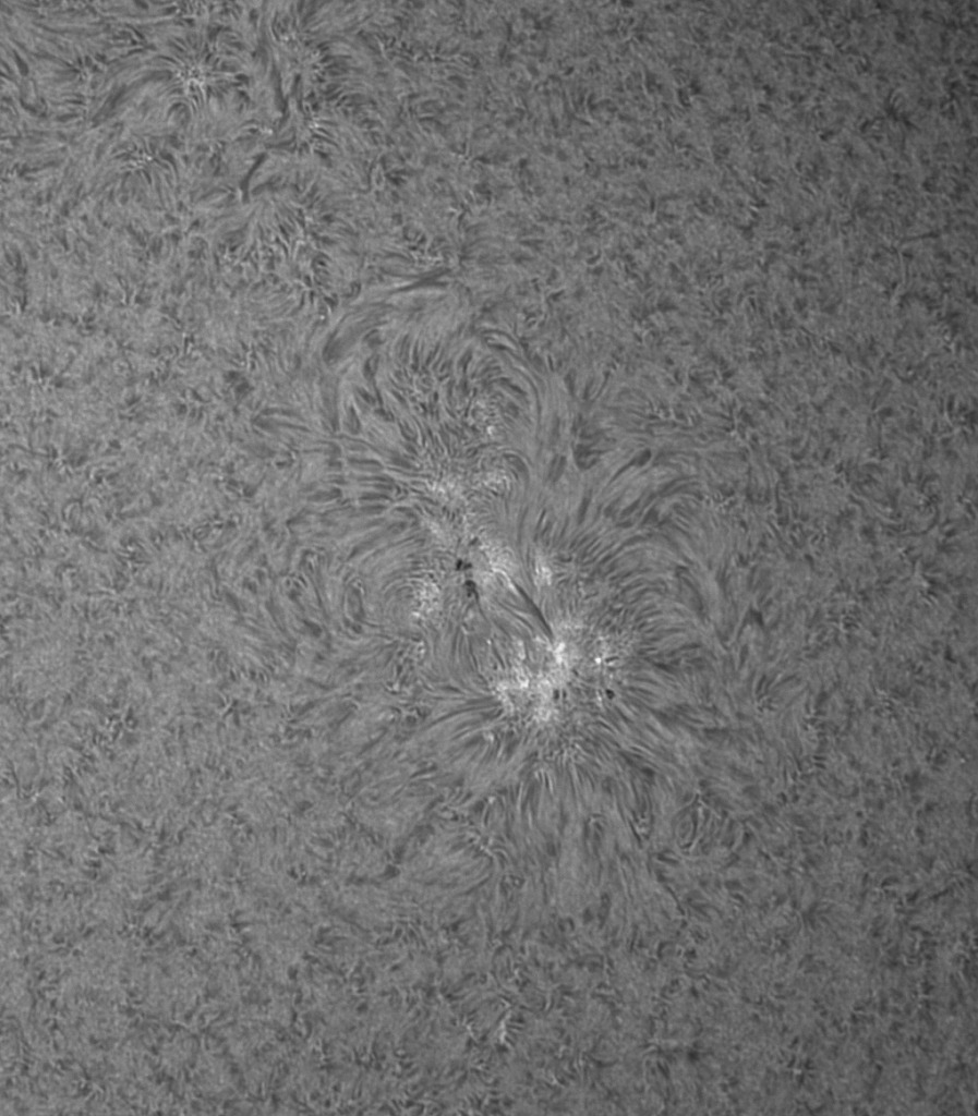

Příspěvek od Janek »
Dnešní Slunce v rámci příprav - Lunt LS 80 THa + Barlow Zeiss Abbe + ASI 183 Mono
2021-06-08T09_17_22-Sun-1.2K-B1800R-ZWO ASI183MM.jpg (220.28 KiB) Zobrazeno 1202 x
