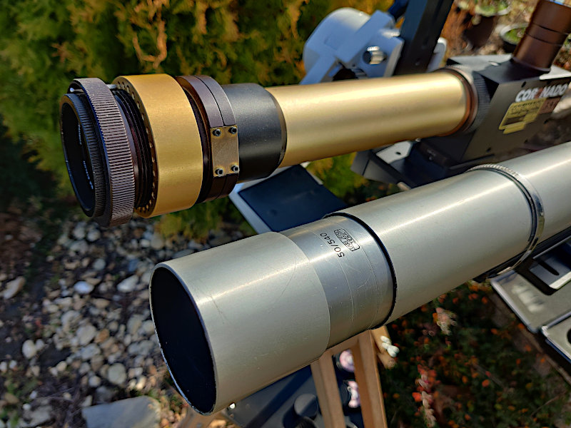

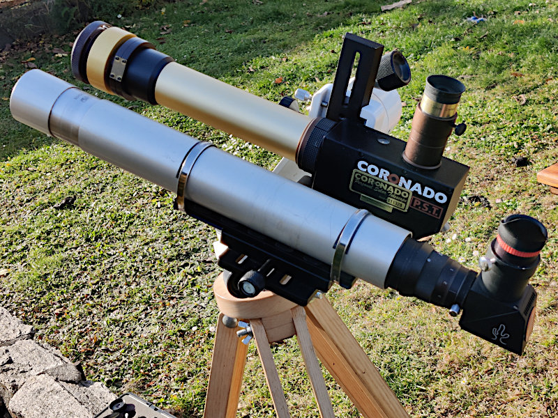

Ahojte,
pochválim sa tým namenším čo doma mám.
Nedávno som si uvedomil, že hoci najradšej hľadám a obdivujem DSO, tak toto je zostava, ktorá víťazí v početnosti pozorovaní. Nielen tým, že je to celé malé a ľahké ale aj zameraním.
Predstavujem vám svoj Sluníčkomet - dvojkanón ráže 40+50mm
Kombinácia Coronado PST a známeho achromátu CZJ 50/540. Najprv popíšem ten starší. Zaslúži si to! Je to ďalekohľad, ktorého optiku pololegálne privezol môj otec z NDR a poskladal mi z toho podľa návodu z Kozmosu fakt dobrý ďalekohľad. Má aj vyclonený tubus. Okulár je nasadený momentálne Edmund Optics RK 15mm, ale pôvodný 16mm mám tiež. Tu poznamenám, že nejakým nedopatrením boli vtedy vypredané okuláre H16 a H20 predurčené k objektívu a tak otec priviezol síce len jeden ale ale zato O16. Zrejme bol aj drahší. Až dnes oceňujem tento fakt! Samotný ďalekohľad si toho so mnou dosť vytrpel aj zažil. ani to Slnko samozrejme nevidí prvý raz. Ešte ako malý chalan som premietal slenčné škvny na papier. Myslím že antireflexné vrstvy na zadnej šošovke okuláru sa vtedy čiastočne vyparili. Tubus je niekoľko krát skracovaný, Hlavne za účelom zaostrenia, napr k ešte filmovej zrkadlovke - k foteniu zatmenia v auguste 1999. Naposledy som musel urezať nedávno, až za už pred treťou clonou. A tým končím v ubližovaní tomuto krásnemu prístroju. Zato dostal aspoň ako taký fokusér.
Celé to sedí na L-doske, uchytené v montáži Vixen Porta. A štourové hned se ptají... Áno klepe sa to, naučil som sa s tým žiť. Drevený statív je takmer vlastnej výroby. Ale keď si spomeniem na tú desnú konštrukciu s ktorou som začínal pred 38(?) rokmi...
K PSTčku mám druhý etalón, je samozrejme laditeľný a v objímke, ktorá umožňuje náklon. Videl som aj nejaké jednoduchše verzie. V H-alfe pozorujem Slnko cca 4 roky a vidím ako sa krásne aktivuje. totálne m to chytilo a investíciu absolútne neľutujem. Je to paráda. Viď pár reportov v príslušnom vlákne. Časom som zistil, že niekedy nie je nutné druhý etalón používať a vôbec, celkovo bolo zaujímavé učiť sa to všetko vidieť. Ako okulár sa mi najviac osvedčil Cemax 12mm, Pre menšie zväčšenie občas použjem práve ten starý O16, alebo zase pridám pomocou BCO10mm. To je asi tak maximum čo má zmysel. V 50/540 pozorujem samozrejme fotosféru, Malý herschellov hranol Lunt je úplne dotačujúci. A v ceste je aj Baader Solar Continuum filter. Ostrosť je prefektná. Limitujúce je samorejme rozlíšenie 5cm objektívu, ale do zv. cca 67x (8mm okulár) je to úplne v pohode, pekný pohľad. Aj tak býva najväčším nepriateľom pochopiteľne seeing.
Okrem malého priemeru objektívov a vibrácií má celá zostava ešte jednu, trochu nepríjemnú vlastnosť: PST ukazuje obraz ako priamy refraktor bez zenitálneho zrkadla, teda výškovo i stranovo prevrátený. Fotosférická polovica dvojkanónu zase zobrazuje ako naše klasiké refráky so zrkadlom - výškovo správne a stranovo prevrátene. Takže pri výmene pohľadu medzi nimi si musím v hlave postaviť pomyselné zrkadlo. Protuberancia, ktorá je "vpravo hore" vychádza z oblasti ktorú v kontinuu pozorujem "vpravo dole" No chvíľu mi to trvalo ale na druhej strane, je to ďalšie mentálne cvičenie proti starnutiu mozgu
Obidva ďalekohľady sú vybavené lištami kompatibilnými so systémom Arca-Swiss. Na Aliexprese a ebay-i je nepreberné množstvo možností, vekostí líšt i objímok. Sú určené primárne pre fotografov, ale na tieto malé ďalekohľady sú ako stvorené. Celá základńa s vixen lištou a ďalkohľadmi je vlastne neustále zmontovaná a pripravená v polici. Len vybehnúť na záhradu, nasadiť na montáž a kochať sa. Niekedy stačí pár minút, ktoré si ukradnem pre seba a občas sa to pekne natiahne

Armichael: moc pěkné uspořádání dvou refraktorů ! A podle všeho nejvíce používané vybavení.
Jen poznamenám, že tyto nejmenší achromáty Zeiss 50/540 mm byly vyráběny s velkou přesností a mají mezi amatéry stabilně výbornou pověst. Kusy se špatnou kvalitou prakticky neexistují !
V kombinaci s Herschell hranolem na fotosféru ideální !
PST, (tedy Personal Solar Telescope) je sice starší, ale geniální konstrukce pana Lunta seniora, zakladatele fi. Coronado. Snad nejrozšířenější H-alfa modul pro nejrůznější aplikace. Zde na AF na př. Proky. Ty původní z USA měly nejlepší kvalitu a v kombinaci s druhým etalonem před objektivem jsou v apertuře do 50mm nejlepší. Tak jasné nebe !

Zajímavý nápad s etalonem na konci tubusu, ještě jsem neviděl. Bohužel je u Slunce základ průměr optiky, pak to rozlišení je parádní, ideálně začít na 150 mm, kolega dostal už objektiv laděný na Halfa o průměru 230 mm, to bude parádní stroj. Každopádně jak nám ukazuje často Saša, pozorovat se dá výborně i malým dalekohledem.
Přesně ten malý refraktor 50/540 v podobném provedení mám taky a i v mém případě je to ten nejpoužívanější – tudíž samozřejmě nejlepší – dalekohled. Lenost či spíše pohodlnost je nejmohutnějším faktorem v rozhodování o čemkoli, přičemž důležitost toho fakturu se s věkem geometrickou řadou zvyšuje. A nedám na něj dopustit, je úplně skvělý.
No ale veď to je bežné riešenie double stack-u. PST má vnútorný etalón ktorý zabezpečí základnú priepustnosť v Ha, niečo nad 0.5A a druhý etalón - ten vpredu - zúži pásmo pod 0.5A. Majú to tak aj vyššie modely a taktiež Lunty. Jedine že by si mal na mysli niečo iné?Psion píše:Zajímavý nápad s etalonem na konci tubusu, ještě jsem neviděl.

Ano, já to mám taky tak řešené, pouze jsem to neviděl na Coronado, kde je etalon uvnitř těla, daleko za objektivem. Já mám prostě dva etalony za sebou, stejně jako to mají vyšší modely Coronado nebo Lunt.
