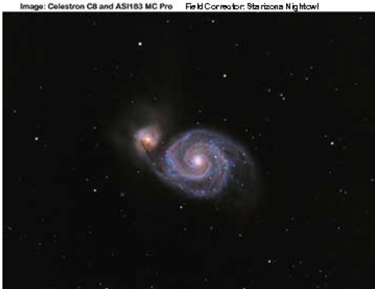

Ano Milane, konstrukce od M. Königa není v dnešní době již aktuální, dával jsem to sem jen při zmínce o takové realizaci pana Řehoře. Ale u klasických SCT systémů, tedy bez HD optiky nebo ACF systémů, je i v současnosti velký zájem o reduktor/korektor pole od Starizona Night Owl 0,4x ! Korektor se vkládá do 2" výstupu a kromě nastavení optimální vzdálenosti ke snímači (38,5mm) není třeba nic řešit. Expoziční časy se snižují na 16% !
https://www.teleskop-express.de/shop/pr ... skope.html
Starizona připravuje na jaro 2023 ještě jeden typ korektoru s menší redukčním poměrem 0,63x , ale s relativně velkým a velmi dobře vykresleným polem o průměru 27mm, jak ukazuje spot diagram. Oba korektory 0,4x a 0,63x lze použít na EAA :
- Spot diagram pro C11, s klasickým reduktorem 6.3krát versus Starizona korektor_reduktor 6.3krát.png (207.91 KiB) Zobrazeno 2158 x
- Reduktor Starizona Night Owl 0.4krát.png (240.46 KiB) Zobrazeno 2158 x
- M51 přez C8 s korektorem Starizona Night Owl 0,4 krát.png (189.14 KiB) Zobrazeno 2158 x

Reduktor Night Owl 0,4x pro SCT je již více než rok u výrobce nedostupný, zjevně se návrh první verze příliš nepovedl a čeká se na nový design, který měl být začátkem roku 2022, termíny však výrazně kloužou, takže dnes již mají v TS termín jeho dodání na 1.3. 2023. Mám objednáno a trpělivě čekám. Současně s novým designem Night Owl pro SCT připravují i HD verzi, což pro majitele Celestronů HD bude velice příjemná záležitost. Ne však pro majitele Meade ACF, kde systém nemá dostatečně “rovné” pole…
