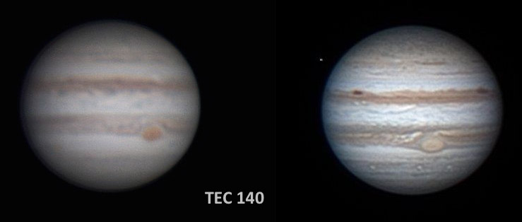

Tady je porovnání Jupitera v výborném seengu a v mém běžném seeingu v dalekohledu TEC 140, jak jsem říkal, optika je až na několikátém místě vzadu, tedy vysoký Strehl optiky se uplatní za vyjímečných podmínek. Tím neříkám, že si člověk musí kupovat optiku Strehl 0,8 ale 0,9 je dostačující, honba za 0,99 apod. je nesmysl, běžný pozorovatel nepozná rozdíl Strehl mezi 0,90 a 0,95 i když to vzápětí napíše X lidí, že to rozhodně pozná
- Jupiter_TEC_test_seeing.jpg (27.99 KiB) Zobrazeno 1398 x

Re: Planetární speciál
Psion: je k těm dvěma snímkům nějaký komentář upřesňující snímání a "vyvolání" (aby snad šlo trochu porovnat) nebo to slouží jenom pro jakousi představu seeingu?
- Psion
- Příspěvky: 12648
- Bydliště: Praha
- Věk: 62
Spíše je to pro porovnání seeingu, ten vlevo je dělaný z 1000 snímků kamerou ASI 120MC (pixel 3,75 um), Powermate 5x, seeing cca 8/10, ten vpravo ze 2200 snímků kamerou DBK21AU04 (pixel 5.6 um), Powermate 5x, seeing cca 2/10.
