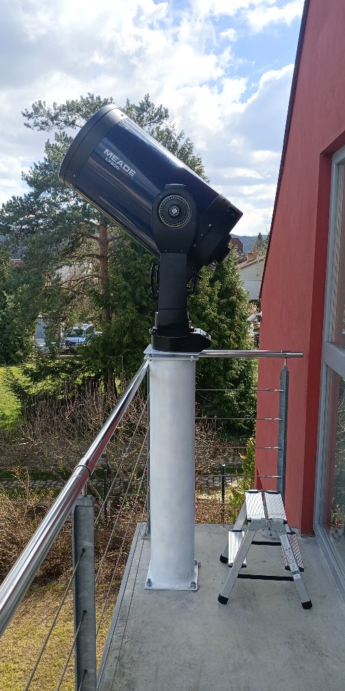

Homer má pravdu. Výroba sloupu bez materiálu 1000 Kč, usazení sloupu 600 Kč. Jednoduché , jasné, rychlé. IMHO není co vymýšlet.
EDIT: Jen pro doplnění. Toto není dalekohled na vizuál. Je to Meade LX200 14" po úpravě na f2.2, tedy na EAA.

BertCZ: Odpusťte mi malé rýpnutí, ale ty čtyři díry, kus závitové tyče plus čtyři matice s podložkami a trochu chem. kotvy stálo 600,-?!
Jinak zcela souhlasím, na pilíři není nad čím moc dumat, leda dimenzování a platí že silnější a bytelnější je lepší.

Rýpnutí odpuštěno :-) byla v tom i doprava.
