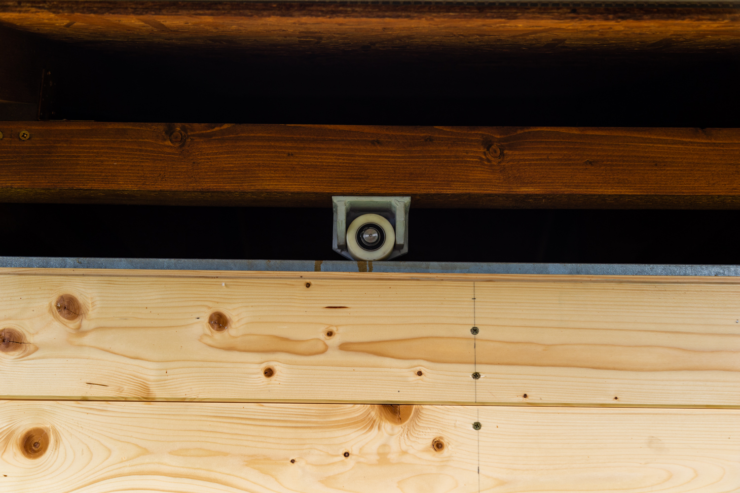

Po delsi dobe progress - pridana dalsi "naprava" a vnitrek i vnejsek je komplet po final nateru.
Mel bych dva dotazy : 1) cim zaplacnout diru kolem soklu pro pilir - polistyrenovy desky nebo montazni pena, pripadne jaka?
2) budu zavetrovavat boky pod strechou, neni dobry tam nechat nejaky vetraci diry prikryty treba mrizkou proti hmyzu? Aby to aspon trochu luftovalo, treba kdyz to po foceni v noci zavru a zustane tam jeste rosa/namraza? Ma symsl to tam mit, nebo se ta vlhkost po foceni prirozene odpari tema dourama kolem?
misto pro to vetrani..

ad) 1
pokud je míněna mezera mezi podlahou domečku a pilířem, pak bych asi zauvažoval o překrytí mezery pásy perforovaného Al nebo nerezového plechu a vlastní mezeru nechal volnou. Mám to v kopuli po obvodu podlahy i kolem sloupu taky tak.
ad2)
zde bych přemýšlel o překrytí celého prostoru mezi horní hranou opláštění a konstrukcí střechy. Možná zhotovit pomocnou konstrukci uchycenou na krovu a opláštit opět prkny, která by se přetáhla shora přes hotové opláštění stěn. Mezi oběma opláštěními by zůstala mezera, která by jednak umožňovala pojezd střechy a druhak odvětrávala interiér. Pokud by toto odvětrání nestačilo, zhotovit do tohoto horního opláštění větrací mřížky.
nosuh
Příspěvky: 2445
#3288
Příspěvek od nosuh »
Ok, diky za postrehy ;)
