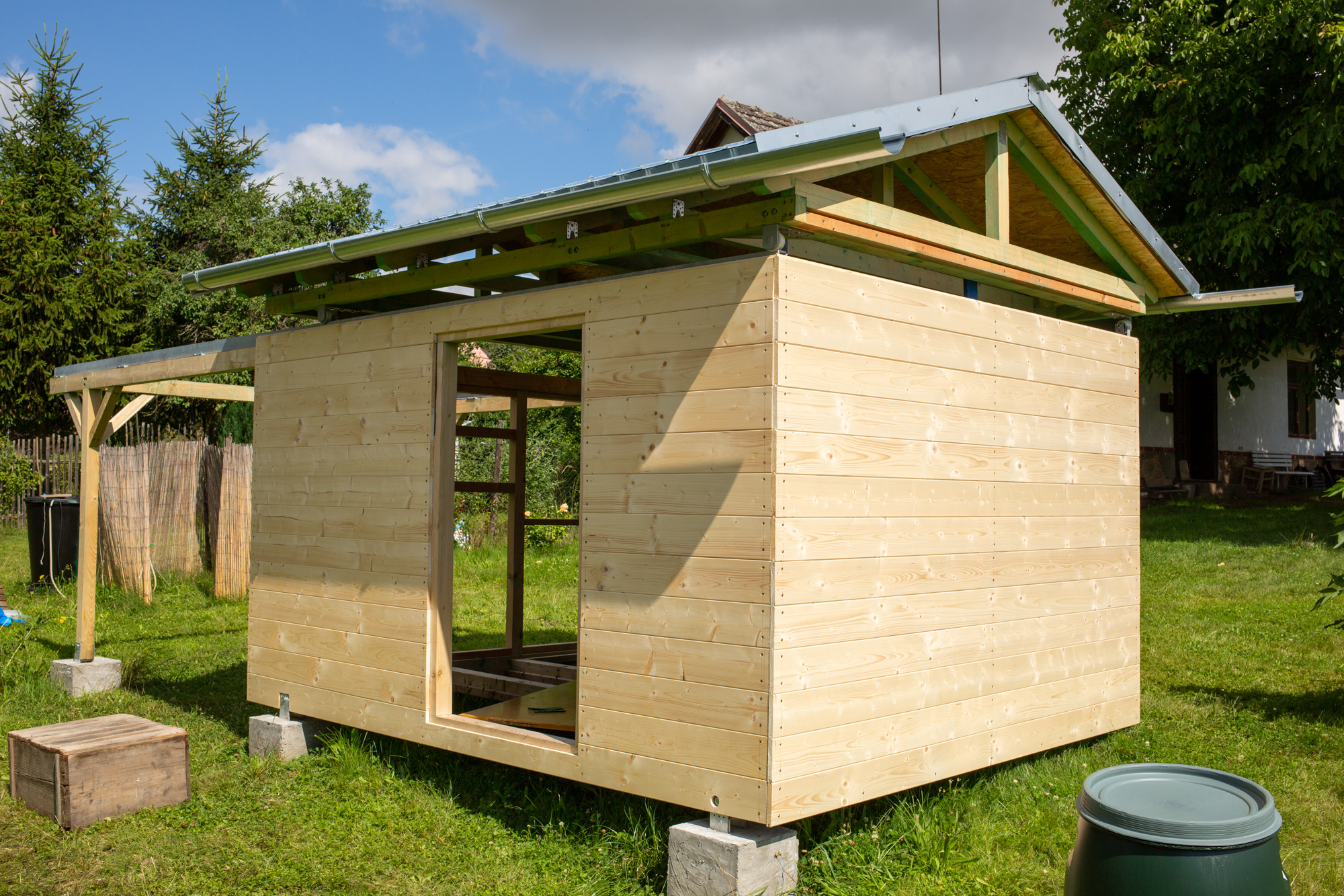

Na exteriér se mi osvědčil epoxy lak. Měl jsem s ním natřené dveře do kůlny a 10 let vypadaly pořád stejně, pak jsem je zrušil. Lazura znamená každé 3-4 roky obnovit. Vodou ředitelné laky se loupou. Když tak nějaký polyuretanový lak. Ten by mohl pár let vydržet.

No prave, ta lazura je sice setrna ke drevu, ale neni na dlouho. Tak prave zjistuju, cim to natrit..jeste mi znamej rikal ze lodni laky sou taky odolny desti a nepohode..ale dlouholetou zkusenost nemam..

Lodní lak je příliš tvrdý a nemá rád slunce, je to na volně stojící dřevo skoro to nejhorší. Tenkovrstvá lazura potřebuje přetírat a postupně tmavne. Syntetika ne dřevě obecně moc nevydrží. Slušné jsou silnovrstvé lazury, jen je potřeba sáhnout po těch dražších. Dvousložkové epoxidy i polyuretany jsou dobře použitelné, zrovna tak jako alkyd uretanové nátěry na dřevo- ale ne vodou ředitelné.

To asi nechci, jednak nemam uplne rad plasty a jednak uz mam domek cca oblozeny severskym smrkem ( ma svetlou barvu) a chci to co nejvic drzet v tom dreve..
to Milan:
Silnovrstvou lazuru vubec neznam..i podle tech. vlastnosti by to mohlo byt ono..nasel sem treba tohle, neco takoveho ? Ty ostatni (Lignofix, Lazurola..jsou reditelne vodou)
https://svk-barvy.cz/sps-silnovrstve-la ... y_dub_9210
To by mohlo byt ono ne? Nebo mas vyzkousene nejakou konkretni znacku/produkt?

Já jsem se silnovrstvou lazurou neudělal dobrou zkušenost. Na modřín, nebo borovici ještě jde. To jsou mastná dřeva, ale smrk mi pod ní doslova ztrouchnivěl. Chodil jsem kolem toho roky v domnění, že je vše OK a pak jsem najednou zjistil, že na povrchu dřevo vypadá zdravé a uvnitř je jak houba. Pokud chceš mít jistotu, že nátěr skutečně dřevo ochrání sáhni po epoxi laku. To je jistota.

Silnovrstvé lazury se používají na dřevěná okna a vchodové dveře. Jak to je u smrku nevím, to je pro mne novinka. Je otázkou, zda to dřevo nebylo načaté už ve výrobě.
Ale ono není věčné nic - Slunce sežere všechno, jen něco dříve a něco později. Důležitá je expozice, na neosluněných místech není co řešit, na osluněných to je věčná potíž.
Jako variantu udržení vzhledu dřeva bych dal na zvážení prosté natření terasovým olejem. Ovšem osobní zkušenost s tím nemám. Bude to určitě vyžadovat občasné přetírání, ale to nepochybně všechno...

Pocitam s tim, ze se to bude pretirat kazdy 3-4 roky, jde mi spis fakt o to, aby to neslezlo za rok vlivem destu a pocasi..

Tak okna a dveře se ze smrku nedělají. To je prasárna. Mám 60 let stará okna z borovice a jsou stále jak nová. Smrková by už dávno shnila i pod nátěrem. Na smrk jsou dobré ty tenkovrstvé lazury, které se vsáknou hluboko do měkkého dřeva, ale ty terpentény vysychají a je třeba á 3 roky obnova nátěru.
Polyuretanové, nebo epoxi laky vytvoří silnou odolnou vrstvu, která dřevo chrání. Použil jsem kombinaci lazury a epoxi laku a fakt 10 let ta vrata vypadala jak nová. Když jsem je zlikvidoval, použil jsem pár prken na ohrazení kompostu a drží dodnes a to je dalších skoro dvacec let. Není s tím příjemná práce, ale svůj účel to splní na 100%.

Používám běžně kvalitní tenkovrstvou lazuru Adler - chová se tak, jak popisuje MilAn. Je třeba ji tak po dvou letech lehce přebrousit a jednou přetřít. S přibývajícími nátěry tmavne. Ovšem rozhodně se nesmývá, jen ji UV záření časem degraduje - jako leckteré další hmoty.
Olej se rozhodně vodou nesmyje.
Pupak - i prasárny se dělají. Viděl jsem takové nabídky výrobců. Ale to je nakonec jedno. Podstatné je to, aby byl uchován vzhled dřeva jak to chce Nosuh.

Žena kupuje finský tvrdý olej. Je to sice drahý jak prase, ale vytváří to krásný hedvábný povrch a hlavně to fakt drží a má to všechny ochranné složky proti UV, plísním, houbám, hmyzu a nevím proti čemu ještě. Krásně se s tím pracuje, ale 4l plechovka stojí 16 stovek. Dávají se dva nátěry.

tak to neni zase tak strasny, to je 400Kc za litr..to uz je skorem jak ty drazsi normal laky..ale co sem nasel, tak je to doporuceny jen do interieru..

Jo, hledal bych v takovém případě asi něco takového do exteriéru. Možná by se dal kombinovat i olej a na to vosk, chce to pozjišťovat. Tahle cena není tak špatná, lazura Adler stojí 3,5 kg kolem 2 500 Kč a je to na dva roky. Pak už to volá po obnovení nátěru.

S oleji je trochu problém. Většina je určena do interiéru, kromě teaku a "terasových" olejů, a vyžaduje pravidelnou údržbu. Odolné tvrdooleje , použitelné i na podlahy a stolové a pracovní desky, nejsou pro venkovní použití
Dal bych přednost středně nebo silnovrstvé lazuře. Dobré osvědčené značky jsou Bondex, Herbol, Johnsonś. Výhodou jsou střední až tmavší odstíny, ne bezbarvé.
