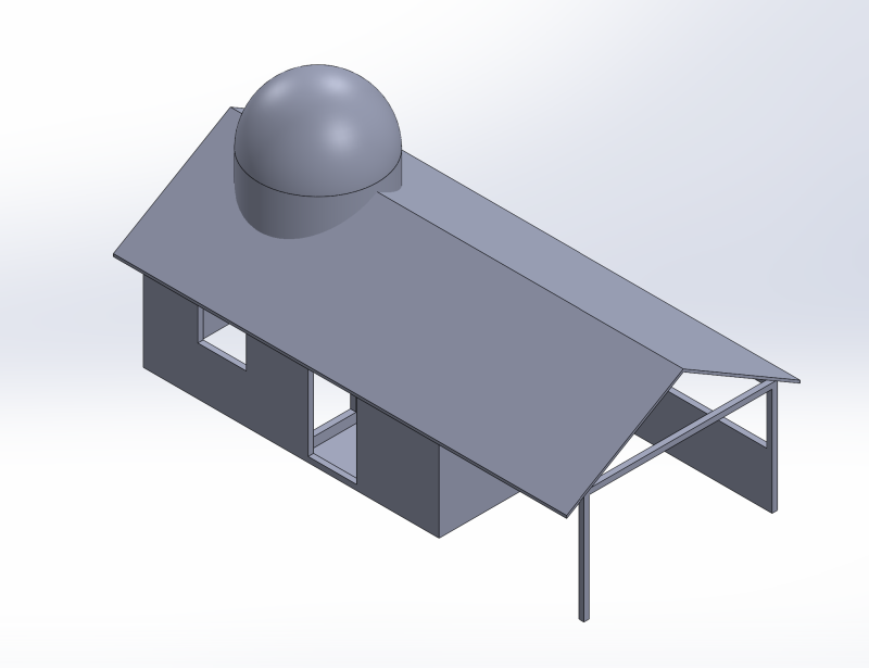

Zdravím všechny,
Tak nakonec se mi podařilo koupit tu kopuli z Německa (viz příspěvek výše) a přes zimu chci vyřešit jak ji vhodně umístit. Mám v současné době budku s odsunovací střechou a myšlenka byla taková, nějakým způsobem zakomponovat kopuli do budky. Jedná se o celodřevěnou konstrukci na betonových patkách. Směrem na západ je jenom pole a žádný soused.
Stávající budka vypadá asi takto:
Střecha odjede a zůstane zakryta polovina budky s nářadím a takto vzniklá otevřená půlka směrem na jih je s dalekohledem.
Umístění kopule jsem zatím vymyslel v asi 10 variantách, ale tři mi vyšly jako realizovatelné, více či méně praktické a více či méně estetické.
V každé z nich se počítá s odsunutím střechy nad část, kde vznikne kryté venkovní posezení a střecha na jižní straně se bude v každé z této variant dělat nově.
Varianta 1:
Výhody: není třeba zasahovat do vnějšího pláště, vypadá to hezky
Nevýhody: vznikne patro v pozorovací části, na staré kolena nutno lozit po žebříku a špatná manipulace s dalekohledy, složitá konstrukce na střeše
Verze 2:
Výhody: Vznikne více místa, není třeba lézt po žebříku, stačí zvýšená podlaha, částečné krytí od západu (silné větry).
Nevýhody: pracnost při realizaci (nový sloup, patky,...), není to možná tak hezké
Verze 3:
Výhody: Vznikne nejvíce místa, není třeba lézt po žebříku, stačí zvýšená podlaha, celkově se stavba trochu opticky rozbije a je to členitější, na JZ straně vznikne zákoutí, které využiji k nádobě na zachytávaní vody pro zahradu.
Nevýhody: největší pracnost při realizaci (nový sloup, patky,...), není to možná tak hezké, není to tak kryto od západu jako předcházející varianta
Zvažoval jsem i úplně novou samostatnou malou budku jen s kopulí někde jinde v zahradě, ale bez kácení stromů by se to neobešlo (to mi neprojde a samotnému by mi to bylo líto).
Pracnost mi nevadí na tom, co si dokážu udělat sám (patky, obití, zvýšená podlaha atd. Střechu a základní konstrukci bude dělat šikovný tesař, který se nebojí výzev
Poprosil bych ochotné o omrknutí variant a jakýkoliv komentář k nim. Jsem nakloněn jakékoliv debatě
Varianta 1:
Verze 2:
Verze 3:

Pěkně zpracované návrhy ! Mně se nejvíc líbí ta první varianta, tedy kopule v patře směrem na jih. Nevím sice v jakém stavu budou tvá kolena za pár let, ale nás starších, kteří lezeme do pozorovatelny po schodech se tu pár najde
Za její výhodu považuji právě to vyšší umístění. Byl by z ní nejen lepší výhled až stromy v okolí povyrostou, ale také by méně rušil seeing od země a z blízkého okolí. Nová střecha pod kopulí by měla mít nejlépe bílou, nebo hodně světlou krytinu. Ta část za kopulí směrem na sever nehraje tak velkou roli. Navýšení sloupku pro monáž bych se nebál. Pokud to stavební výška dovolí, může se prostor pod odsunutou střechou zastropit a vznikne pod tím další krytý prostor k posezení. U mně je strop skoro 3m nad zemí a mohu na něj vyjít severními dveřmi z hvězdárny. Dole pak zakrývá garážované auto.
Jasně, 1. varianta je z těch tří nejčistší. Bude ale potřeba vyřešit jak vynést kopuli a jak provést s tím spojenou úpravu krovu budky.
Ty boční přístavby tam nepasují. Ale ( pokud už to není jedna z dalších variant ) bych se zamyslel i nad možností přístavby v podélné ose budky na jednu či druhou stranu - podle toho, zda je se střechou do budoucna plánováno odjíždět, nebo ne.
Nejsem stavař, ale jednička je dle mě esteticky hrozná, osobně bych volil dvojku.
Asi tu probereme všechny varianty, které už autor před námi probral
Nelíbí se mi ani jedno z těch 3. Udělal bych samostatnou kulatou stavbu na jižní straně, klidně s malým odstupem a spojenou spojovací krčkem se stávajícím objektem.
