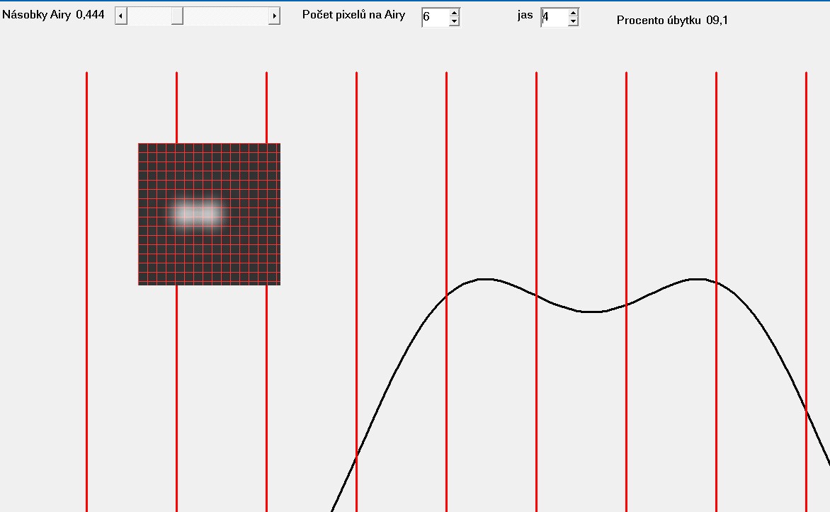

Uvazujem ze si kupim barlow na fotenie planet a mesiaca. Uvazujem nad ES 5x barlow https://www.dalekohlad-mikroskop.sk/pro ... x-extender Pouzitie spolu s 200/800 Newton a ASI1600. Rozlisenie vychadza na 0.2"/pix co je pri 0.6" akurat trojnasobok difrakcneho limitu. Alebo by stacil aj 3x barlow?

Nou , to stačí na rozlišení ? Na přiloženém obrázku je to tak jak to vypadá u ideální soustavy a dvou stejně jasných zdrojů . Pokud budeš chtít prográmek v kterém jsem to vytvořil , tak jej mohu zaslat . V podstatě to řeší ty dohady o rozlišovací schopnosti .

Nie som si isty ako interpretovat ten obrazok. Zisiel by sa nejaky popis.

Příspěvek od astar »
Je to jednoduché. Nedával jsem celou velikost obrázku , aby byl čitelný text. Je to vlastně ohybový jev u dvou hvězd. Těch 0.444 (náhodný výběr )je vzdálenost složek ve velikosti Ayri disku (2,44*lamda* c) . Čáry označují jednotlivé pixely , to je pak ta síť na tom tmavém obrazci . Pokles mezi složkami je procento úbytku , tady 9% . Nejlépe je to vidět na tom tmavém a tak by se to přibližně zobrazilo na čipu, jasně bez seeingu . Minimální hodnota vzdáleností je 0,39 ,kdy pokles je jen 0,2%. Aby bylo možné rozlišení , tak musí nastat ten pokles mezi složkami.
