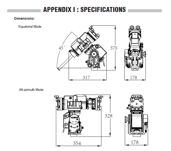

Zdravím, pánové, sleduji tuto diskusi již od začátku jako zajímavý problém. Opravdu mne zajímá, jaký bude výsledek snažení a testů a zda se podaří tazateli poradit a chybu v nájezdu montáže eliminovat. Tento můj příspěvek neberte jako radu, spíše jako postřehy k dalšímu zamyšlení. Poradit by měl někdo, kdo má bohaté zkušenosti s montážemi AZ-EQ a s jejich nastavováním. Osobně jsem majitelem azimutální CPC925, takže nechci do SynScanu "kibicovat", neznám ho.
Nicméně hodnoty z posledního večerního pozorování tazatele jsem si taky zkontroloval v PC planetáriu. Systém montáže opravdu počítá dobře a hodnoty na ručce pro dané hvězdy souhlasí - jak v EQ souřadnicích tak v AZ souřasnicích. Jen praktický nájezd montáže na objekt je na opačnou stranu oblohy.
Technický problém bych téměř vyloučil, tak jako MilAn, protože jestli má tazatel instalován tovární upgrade (viz obrázek pod příspěvkem), kde se všechno nainstaluje podle návodu a konektory se připojí do příslušných zdířek, je prohození kabelů téměř vyloučeno. To by musela být výrobní vada.......
Nevím podle jakých souřadnic řídí motorky a nájezd montáže systém SynScan,ale připadá mi, jakoby najížděl podle přepočtených Alt-Az z původních EQ, jen s orientací "nulového azimutu" na jihu a ne na severu, kterým odpovídají hodnoty na ručce. Pokud software řídícho systému i na tomto upgradu umožňuje duální režim.... ? (pozor - tazatel navíc provedl i upgrade softwaru a jak sám uvedl, je v IT profesionál, takže zřejmě korektně).
Na myšlenku, že systém může vycházet ze špatného "nulového bodu azimutu", mne přivedl druhý obrázek pod příspěvkem. Je z návodu k montáži AZ-EQ5 od SkyWatcheru.
V EQ módu je tyč závaží na severní straně, pomyslný dalekohled je v rybině uchycen na jižní straně, tak jako ovládací skříňka montáže. Osa rektascenze směřuje k Polárce.
V Alt-Az módu je však celá montáž "otočena" o 180 st. Pomyslný dalekohled v rybině je na severní straně, tak jako i ovládací skříňka. Osa rektascenze směřuje do nadhlavníku.
Pokud to nějak souvisí s "nulovým výchozím bodem" azimutálních souřadnic, mohlo by to být jádro problému.
Pokud to tedy software dnes instalovaný na montáži umožňuje (neumím posoudit), zkusil bych i přepnutí do Alt-Az módu a nastavení v obou polohách. Tedy se "skříňkou" severním směrem, následné přepnutí a vyzkoušení nájezdu na hvězdy v EQ módu. Pokud to nepomůže, nastavení v AZ módu jižním směrem, opět přepnutí a vyzkoušení v EQ módu. Možná, že existuje možnost přepnutí a nastavení výchozího bodu azimutu (N-sever neboS-jih) i v menu SynScanu, nevím, neumím posoudit.

- AZ-EQ5 (equatorial a az mod).jpg (69.99 KiB) Zobrazeno 2774 x
