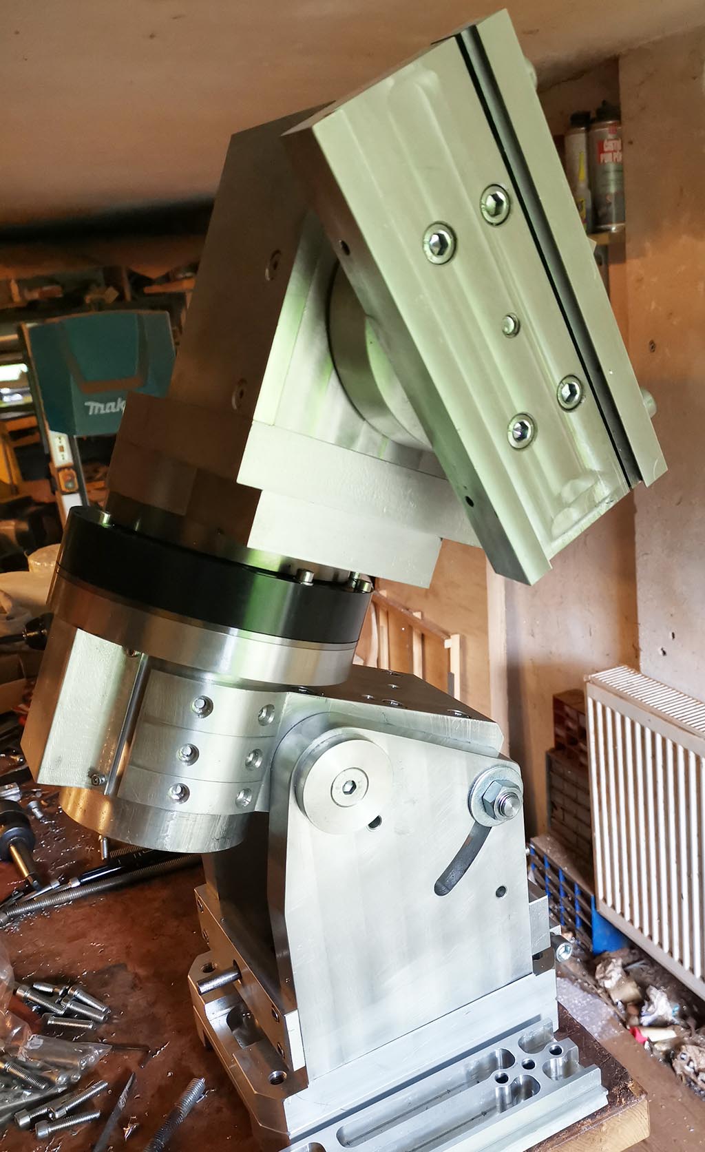

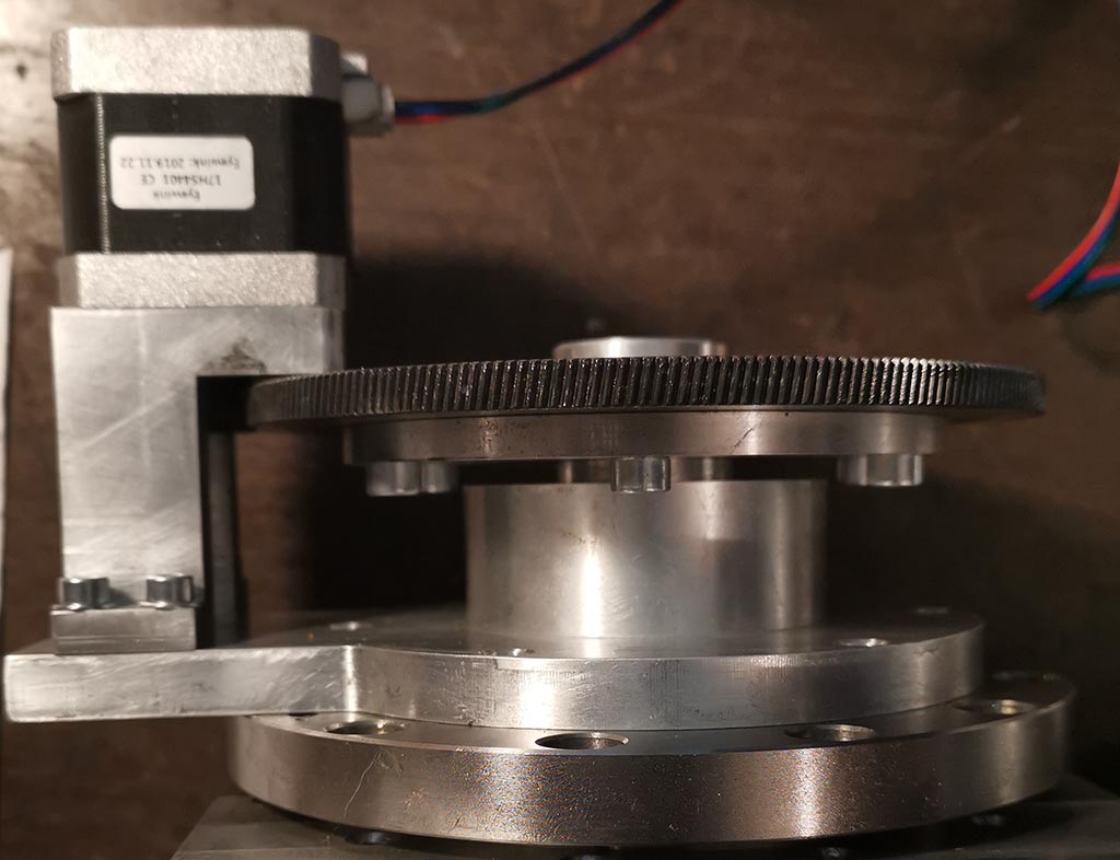

Odskočil jsem si od výroby CNC frézek na jiné téma. Je to zakázka pro Němce a bude vozit N400 / 1500 + příslušenství. Klíčové díly, precizní HD převodovky a broušená kola s šikmým ozubením z robota ABB si majitel dodal sám. RA HD je velikost 45, 1:120 s momentem 485 Nm + vstupní převod 194/18, DE je velikost 35 s momentem 285 Nm, 1 : 80 a vstupní převod je 252/18. S KM 200 kr. / ot a MKK 32 se dostanu a hodně slušné rozlišení a rychlost 4 st. / s. Hotové mám zatím jen ty dva klíčové převody, protože je to práce extrémně náročná na přesnost a s mým vybavením jsem na hraně, takže ne všechno se povedlo na první pokus, aby to bylo ve stovce. Řídit to bude OnStep a i když ta RA převodovka je v té nejvyšší třídě přesnosti, co se vyrábí, bude to hodně závislé na tom, jak se povede PECC. Montáž bude stacionární, předpokládám celkovou váhu tak 40 kg, i když vše, co lze, bude dural. Myslím, že mám na nejbližších 14 dnů o zábavu postaráno.

Tak jsem trochu pokročil a osy už jsou spojeny. Milé překvapení je váha 20.2 kg, což by mohlo znamenat, že celá montáž se asi vejde do 30 kg. HD převodovky jsou prostě geniální a konstrukci neuvěřitelně zjednodušují.

Tak jsem zase kousek postoupil a už zbývá jen otočná základna a hrubá konstrukce bude hotová. Váha mi ukázala 32,6 kg, takže nakonec to kolem té 40 bude. Fakt je, že běhat po louce s tím asi nikdo nebude. Náklon osy je od 35 do 65 st., takže to snad vyhoví.

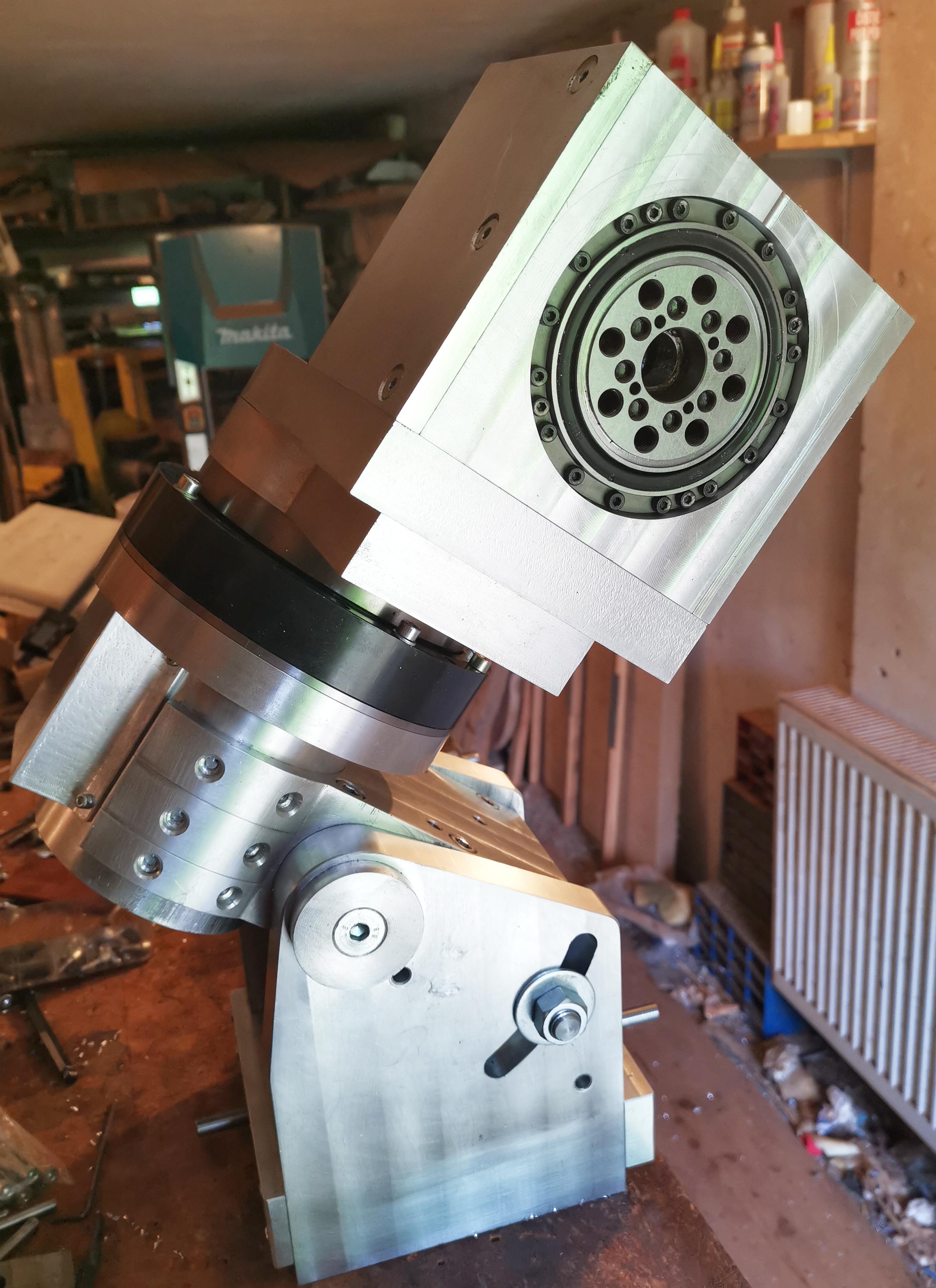

Hrubá konstrukce je hotova. Teď ještě udělat točítka , držák na tyč závaží a kryty a bude hotovo. Pak začne ta správná zábava.
Váha je i s lištou 38.6 kg, což s ohledem na fakt, že by to mělo unést dvojnásobek není až taková trága. Do 50 kg zátěže, není protizávaží potřeba.

Je to také kubistické dielo. Páči sa mi. Mohol by si dať nejaké presnejšie info o tej harmonickej prevodovke? Kedy predpokladáš nejaké testy. Zaujíma ma presnosť chodu takejto montáže.

Parametry HD převodovek jsem uvedl hned v úvodu. Já je nekupoval, takže k nim žádné podrobné údaje nemám. Ta RA na metrovém rameni krokuje po mikronech, ale mám hodinky s malým rozsahem, takže to nemá velkou vypovídací hodnotu. Počítám, že příští týden začnu testovat polohování a PE pomocí encodéru. To už o něčem snad bude. Sám jsem na to zvědavý. Pár montáží jsem už postavil, ale tahle je první s HD, což definuje i ten kubistický tvar montáže. Vše je podřízeno tuhosti a vyrobitelnosti. Pro eleganci tu není prostor.

HD převodovky jsou úžasný. Snesou obrovskou zátěž, nemají osu, jen speciální vysokozátěžové precizní válečkové ložisko, které unese metráky a ani nemrkne. Jsou bezvůlové a mají obrovský kroutící moment. Díky PHD se lze snadno vyrovnat je jejich PE, protože je pomalá, i když je vyšší než u šnekových převodů.
Mám ještě dvě menší, velikosti 25, které mají moment 150 Nm a převod 1: 120. Pokud se povede ta velká montáž, postavím si menší pro sebe na C11 přesně v duchu, jak to dělají ti Korejci. Dva kolmé válce s elektronikou uvnitř. Musím ale sehnat serva s precizní planetkou 1: 10. To je základ, aby se ta koncepce dala realizovat. Deseti kilová montáž, která unese 30 kg bez protizávaží, bez vůlí a s extrémní tuhostí.
