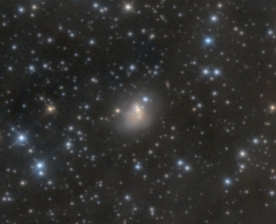

Zdravím vás,
dovolím si sem také přidat svůj počin.
Je to 214x180 na kanál RGB
Mám rád ten mlhavý závoj, tak ho tahám ven, ale nikdy nevím kdy přestat. Ostatně to jste viděli u Plachetnice.
Tak prosím o odbornou kritiku.
Díky, čisté nebe
Zdenek
zde je:
Ghost
TS APO 150/1050, Flat Ricardi 0.75x, ZWO ASI6200MM, Astrodon E series, Astrodon 3.5 HA, OIII, EQ8 mount,remote-controlled observatory - Observatory online

Zdeňku, to je velice vydařený duch!
Evžen
Příspěvky: 18605
Re: vdB141 Ghost nebula v Cepheu
#132
No na první pohled to vypadá moc pěkně, ale přijde mi, hlavně na velké verzi, že to slabé pozadí (a máš ho tam víc než já) je takové rozmyté, jako kdyby bylo až moc vyžehlené nějakým odšumovacím algoritmem. I ty slabé mlhoviny mají nějakou jemnější strukturu, která tady chybí. A není to dané průměrem dalekohedu, ty struktury mají velikost úhlových minut, na což stačí jakýkoli pidi-dalekohled. Tipoval bych spíš trochu přehnané odšumění. Zajímavé ale je, že okolí vlastních duchů naopak ostré je, místy ještě detailnější než to moje. Jako kdyby bylo selektivně udělané doostření středu snímku, a odšumění a částečné rozmazaní toho okolí. Pro moje oči to vyzní trochu divně, je to takové jakoby utopené v mlze.
Já bych ten mlhavý závoj takhle na ty úrovně vylovený nechal, ale dost razantně bych ubral na odšumění, v tomhle není vidět špetka šumu, je to úplně vyžehlené i za cenu ztráty detailů. Tady uber, a bude to parádní.

MMys píše: 30. 09. 2023, 11:16 No na první pohled to vypadá moc pěkně, ale přijde mi, hlavně na velké verzi, že to slabé pozadí (a máš ho tam víc než já) je takové rozmyté, jako kdyby bylo až moc vyžehlené nějakým odšumovacím algoritmem. I ty slabé mlhoviny mají nějakou jemnější strukturu, která tady chybí. A není to dané průměrem dalekohedu, ty struktury mají velikost úhlových minut, na což stačí jakýkoli pidi-dalekohled. Tipoval bych spíš trochu přehnané odšumění. Zajímavé ale je, že okolí vlastních duchů naopak ostré je, místy ještě detailnější než to moje. Jako kdyby bylo selektivně udělané doostření středu snímku, a odšumění a částečné rozmazaní toho okolí. Pro moje oči to vyzní trochu divně, je to takové jakoby utopené v mlze.
Ahoj Martine,
děkuji moc za konstruktivní kritiku. Pokusím se krotit s tím odšumováním. Udělal jsem si masky na hlavní objekty a aplikoval odšumění.

Martine, dovolil bych si mírnou oponenturu. Myslím, že některé detaily ve Zdeňkově snímku jsou výraznější než ve tvém a některé zase naopak. Přičítal bych to spíš průběhu stretchnutí, který ovlivňuje kontrast v různých partiích snímků, než důsledku potlačení šumu. Ale možná se pletu.
Evžen
