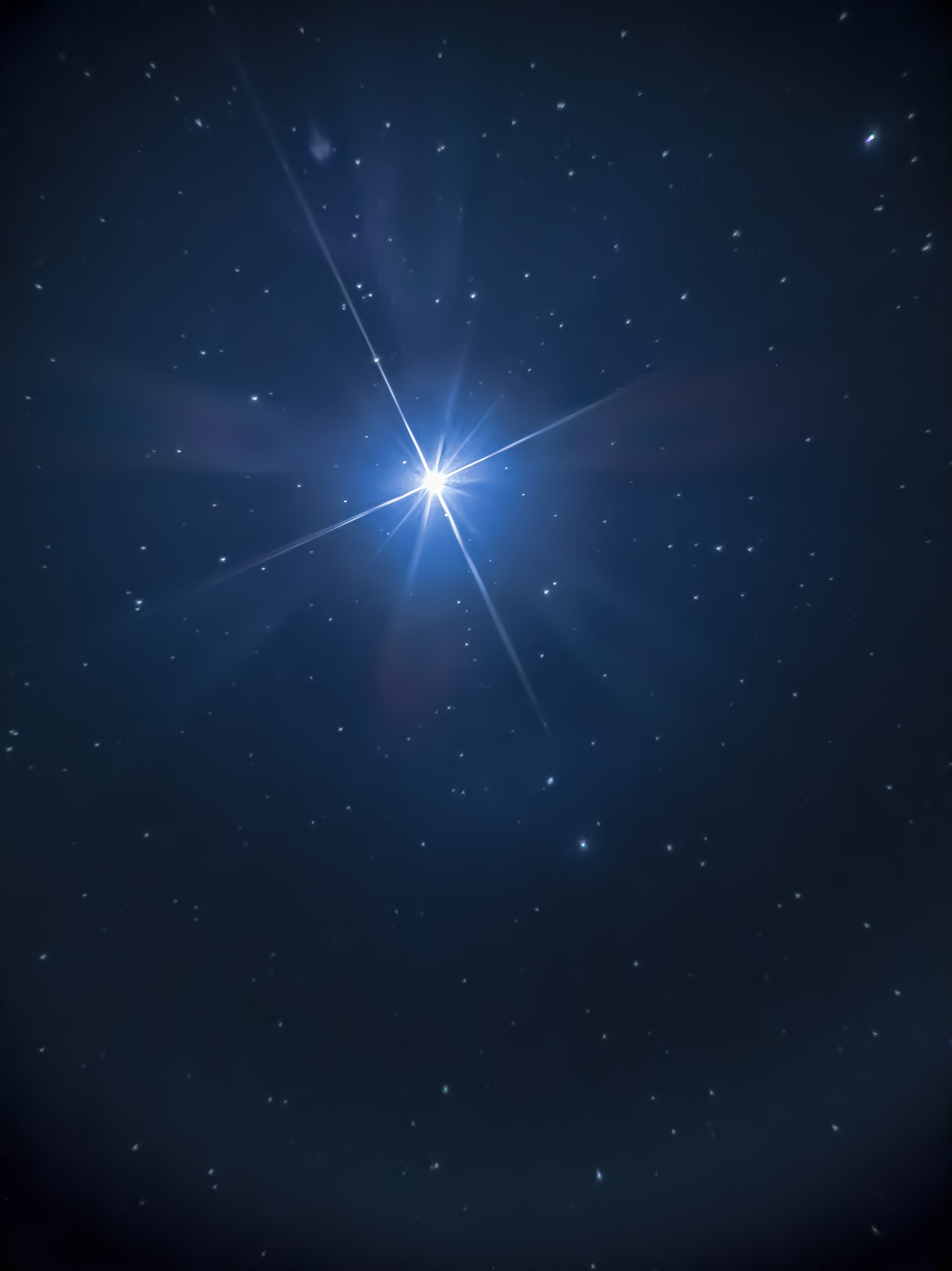

biker.fm píše: 31. 10. 2023, 10:18 Jen mala technicka ... to cisteni ti lezi v hlave (a zbytecne to resis). Mas dalekohled spravne zkolimovany ? To bude mit vetsi dopad na pozorovani nez to "sakra ze spinavy" primar.
Jj to mam. Sice ne na laser , ale rekl bych ze dost dobre. (Pridam jeden single schot vegy bez komakorrectoru, sice prohnanej photoschopem z nudy , ale je videt ze kolimace je dobra podle me). Ono ten bordel na fotkach dela asi i ten mobil. Uvidim az dorazi kamera. Asi to fakt necham byt a uvidim casem az budu muset jedno cistit od nanosu prachu a bordelu.

Příspěvek od biker.fm »
Do opticke trasy ti nejspis zasahuje vytah, leva strana (kriz) je rozdvojena a asi si nemel nejlip zaostreno (nebo to je tim focenim mobilem). Nez resit cisteni, lepsi by bylo venovat cas vyse uvedenemu. ;-) To uz je ale jine tema. Snad jsme ti tady dost pomohli a ted uz je to na tobe.
