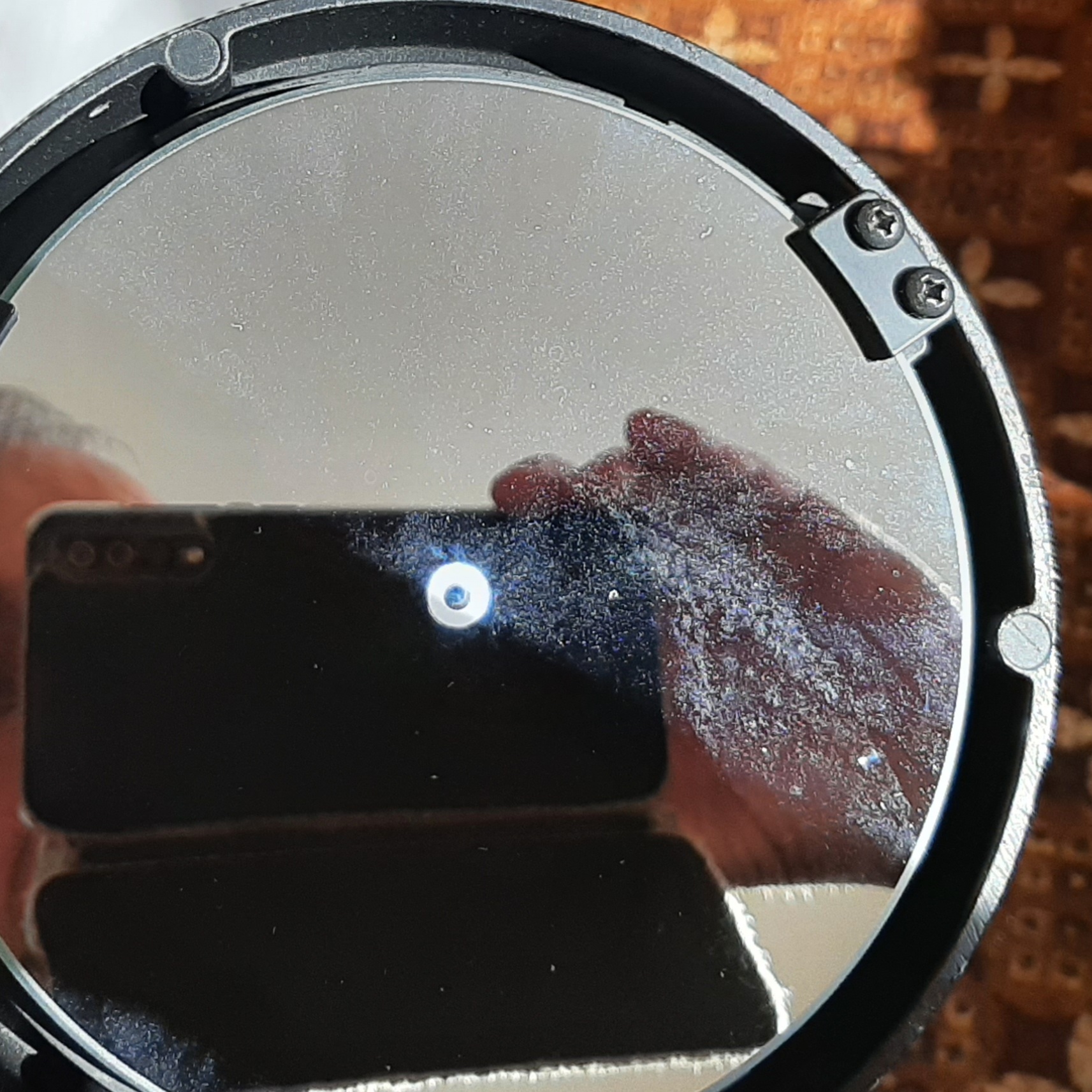

Koupil jsem použitýho SW Dobson 150/1200. Bohužel měl zaprasený prim. zrcadlo, což jsem jako úplnej začátečník zjistil až doma. Zrcadlo jsem pldle návodú 3x umyl ve vodní lázni se saponátem, pak isoprophyl a lehký tahy hadříkem na optiku a pak opláchnutí destilkou z lékárny. Výsledný efekt je o několik řádů lepší, než před čistěním. Ale při osvícení sluncem pod úhlem jsou na zrcadle stále mapy, které nevím, jak moc vadí a popř. jak se jich zbavit.
Poradíte mi prosím?

Isopropanol je dobré zředit s destilovanou vodou (a musí jít o kvalitou čistý IPA a destilovanou vodu, žádnou převařenou nebo demi), koncentrovaný rozmatlá mastnotu, která přirozeně z prostředí na objektivu je. Odpar je pak rychlejší než schopnost jímače pojmout/nasát nečistoty. Tlak musí být velmi jemný a nepravidelný - rozhodně netlačit, dobrá je 100% jemná bavlna. Proces je nutno opakovat 3x a více. Patche vždy po každém tahu nový a vyhodit. Pochybuji, že ten IPA je až tak nekvalitní. Poznal by jsi na dokonale kys.chromsírovou vyčištěném hodinovém sklíčku, do neutrálního pH propláchlém destilkou a vysušeném při 105°C v odparku vzorku IPA. Právě odparek bývá jedním z jedním klíčových parametrů čistoty.

Pokud je už takhle zle, tak vlažná voda, tekuté mýdlo (co nejobyčejnější, bez aloe, kondicionérů a kdovíčeho, případně obyč mýdlo nastrouhat a rozvařit), umýt s velkým přebytkem mýdla, opláchnout vodou, opláchnout destilkou, dočistit a zbavit se zbytku vody IPA nikoliv z TME, ale třeba z Verkonu-v čistotě p. a. (pro analýzu, takže ani čistý, natož technický). Těch asi 270,-/l za to stojí.
Bavlněné tampony/čisté mikrovlákno (opakovat a vyhazovat), viz předřečník.
