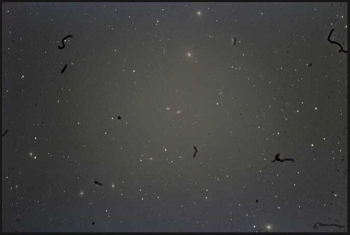

Čištění sestavy
Našel by se někdo z okolí Jablonce nad Nisou kdo by mne pomohl s vyčištěním sestavy?
Snažím jsem se vše vyčistit, vše jsem vyfoukal vzduchem (refrak), dlsr vydrhl jak jsem nejlépe uměl.. ale přece jen se mě tam zase našla tuna bordelu.. Ještě je další možnost, že už je to špatná dlsr ale těžko říct.. rád bych tomu dal ještě šanci než ji odepíšu...
Předem díky
Předem díky
- 278028246_5423674674322798_3200115374654491453_n.png (97.59 KiB) Zobrazeno 2959 x
Re: Čištění sestavy
Jemně vyfoukávat balonkem- tohle jsou evidentně vlákna prachu v bytě nebo z hadříku, kterým to čistíš
Re: Čištění sestavy
Fajn, a kde jsou? Mě to připadá přímo na čipu DSLR. Nebo jsou na optice?
Re: Čištění sestavy
To myslíš vážně?
Samozřejmě že na čipu. Z optiky se to nemá jak zobrazit, tam to vadí jen těm, co si tu optiku prohlížejí
