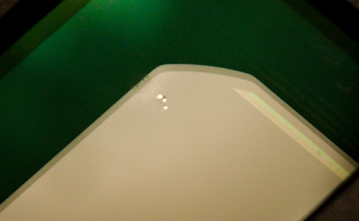

Dneska v noci jsem asi hodinu fotil NGC6888 (vše O.K.) a když začal rušit měsíc chtěl jsem vyzkoušet focení s TELEVUE 2” POWERMATE 2x. Když jsem PM přidal objevil se v rohu FITSy artefakt
Rotací vybavení před kamerkou jsem zjistil, že to musí být na ASI1600MM Pro. Ráno jsem vymontoval kamerku a zjistil jsem, že přímo na čipu je šmouha a na konci té šmouhy je nečistota (jakoby stekla kapka). Vyfotit se mi to moc nepodařilo.
Zatím jsem se neodvážil odmontovat krycí sklo (je to 100% na chipu). Kamerku používám už dva roky a teď tohle :( . Nikdy se nezarosila - dovnitř jsem nikdy nelezl. Kamerka byla vychlazena na -20°C. Co to mohlo způsobit ?
Příspěvky: 13087
Re: Čištění optiky
#447
Těžko říci co to způsobilo, pokud někde v kameře zůstane smítko, občas se manipulací dostane na čip. Vůbec bych to nerozdělával, odstraníš to flatem, navíc v rohu už je to úplně v pohodě.

Příspěvky: 18632
Re: Čištění optiky
#450
Tohle snad ani není smítko. To vypadá, jak když ZWO použilo nějakou vadnou teplovodivou silikonovou pastu, která se postupem času rozseparuje na olej a plnivo, a olej vyteče/vyvzlíná až na senzor. Už jsem od tohohle sajrajtu čistil zde v ČR dvě fullframe ASI 6200.
Je toho i plné CN, hlavně u nejnovějších ASI 6200 a 2600 https://www.cloudynights.com/topic/7394 ... mc-issues/
Starší modely zatím vypadají, že tím netrpí, tohle ale může být první náznak. Mrknu i na moji ASI 1600.
Pokud máš alespoň rozumně čisté prostory někde doma a nejlépe ještě i stlačený vzduch z bezolejového kompresoru s filtrací, a nebo stlačný plyn v plechovce, spreji, tak můžeš rozdělat vršek chladné komory, čistým isopropanolem to setřít pryč, ofouknout napadaná smítka (na skle senzoru jsou pak v obraze vidět velmi ostře) a zase to zašroubovat. Pozor ale na ty stlačené plyny, které jsou ve spreji ve zkapalněném stavu. Tam velmi snadno vylétne kapka až na senzor, a po jejím odpaření zůstanou fleky. Ty nepoužívat.
