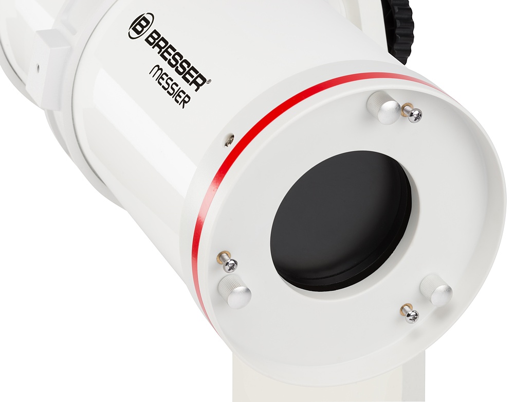

chtěl bych se zeptat, jestli se má nějak také udržovat z venku druhá strana tubusu dalekohledu (prostě ta strana která je směrem do země). Mám to tam trochu zaprášené a tak se chci zeptat, jestli to mám nějak očistit, nebo nechat být (ptám se proto abych ten dalekohled náhodou nějak nepoškodil). K dalekohledu bylo právě jenom víko a na ten spodek jsem už nic nedostal :D
Jsem úplný začátečník tak omluvte asi hloupý dotaz :)

Najjednoduchšie je prach proste ofúknuť balónkom. Napríklad týmto, ale existuje mnoho alternatív.

Děkuju za radu...znamená to tedy že např. klasicky mokrým hadrem to opatrně utřít nemohu? Jedná se jen o tu venkovní plochu (asi primární zrcadlo z druhé strany). Nahrál jsem obrázek té plochy o kterou mi jde :)

Toto sa moze utriet vlchkou handrou. Na co treba davat velky pozor su opticke plochy ktore sa cistia len velmi vynimocne.

Zvonku handričkou áno. V prípade pochybností najprv malú plochu.
Balónik sa bude hodiť na ofukovanie optiky, prípadne klávesnice notebooku :D
