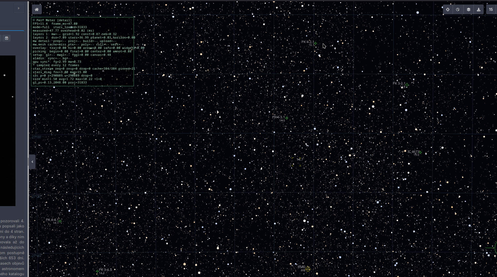

Mapy jsou v projektu minimálně 2x rychlejší, kdyby měl někdo performance problémy, tak pro feedback je v layers je perf meter. Toto mi to teď ukazuje ve Střelci na 32.000 hvězdách:
https://www.czsky.cz/chart?ra=4.7452663 ... tview=true
- Screenshot_20260925_094041.png (972.38 KiB) Zobrazeno 97 x
