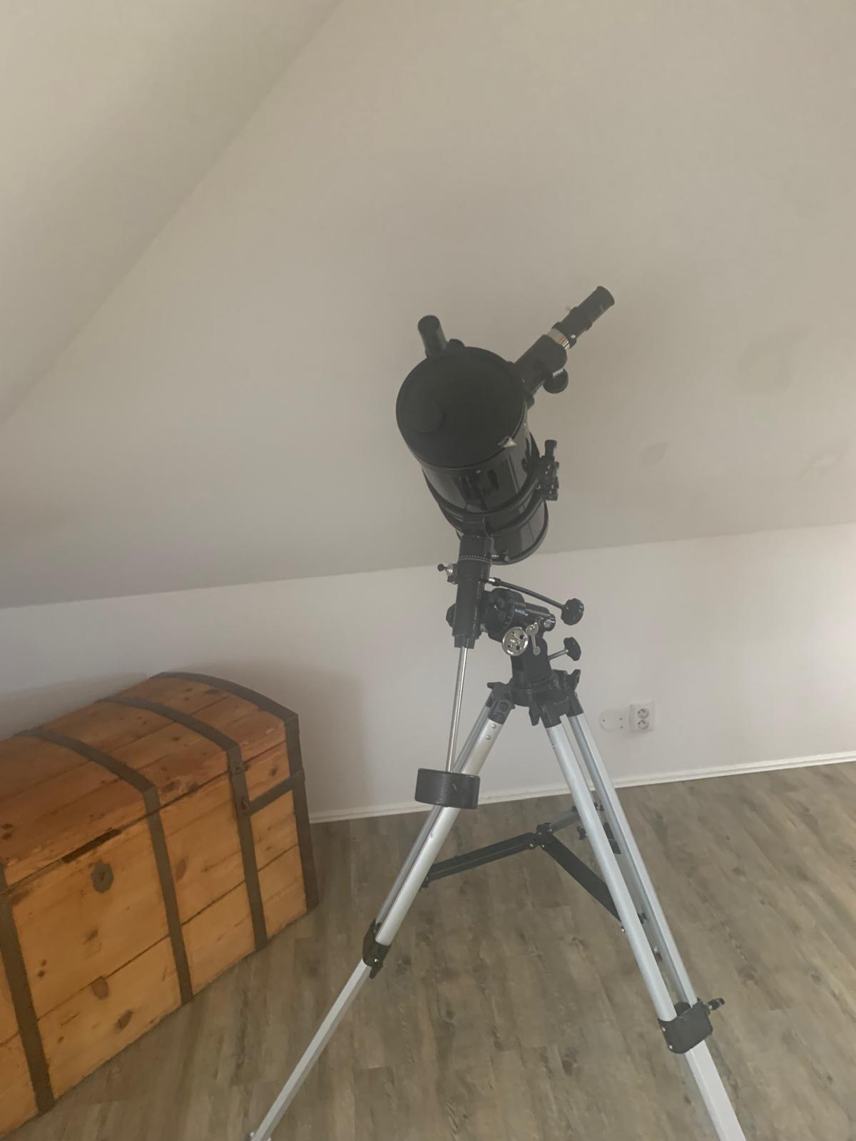

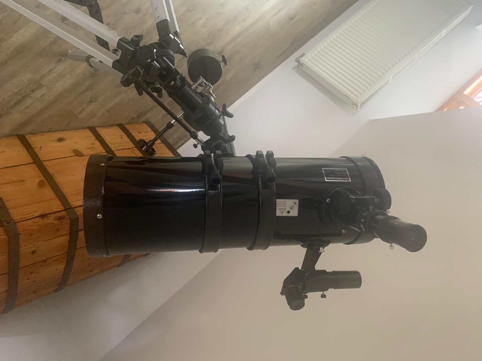

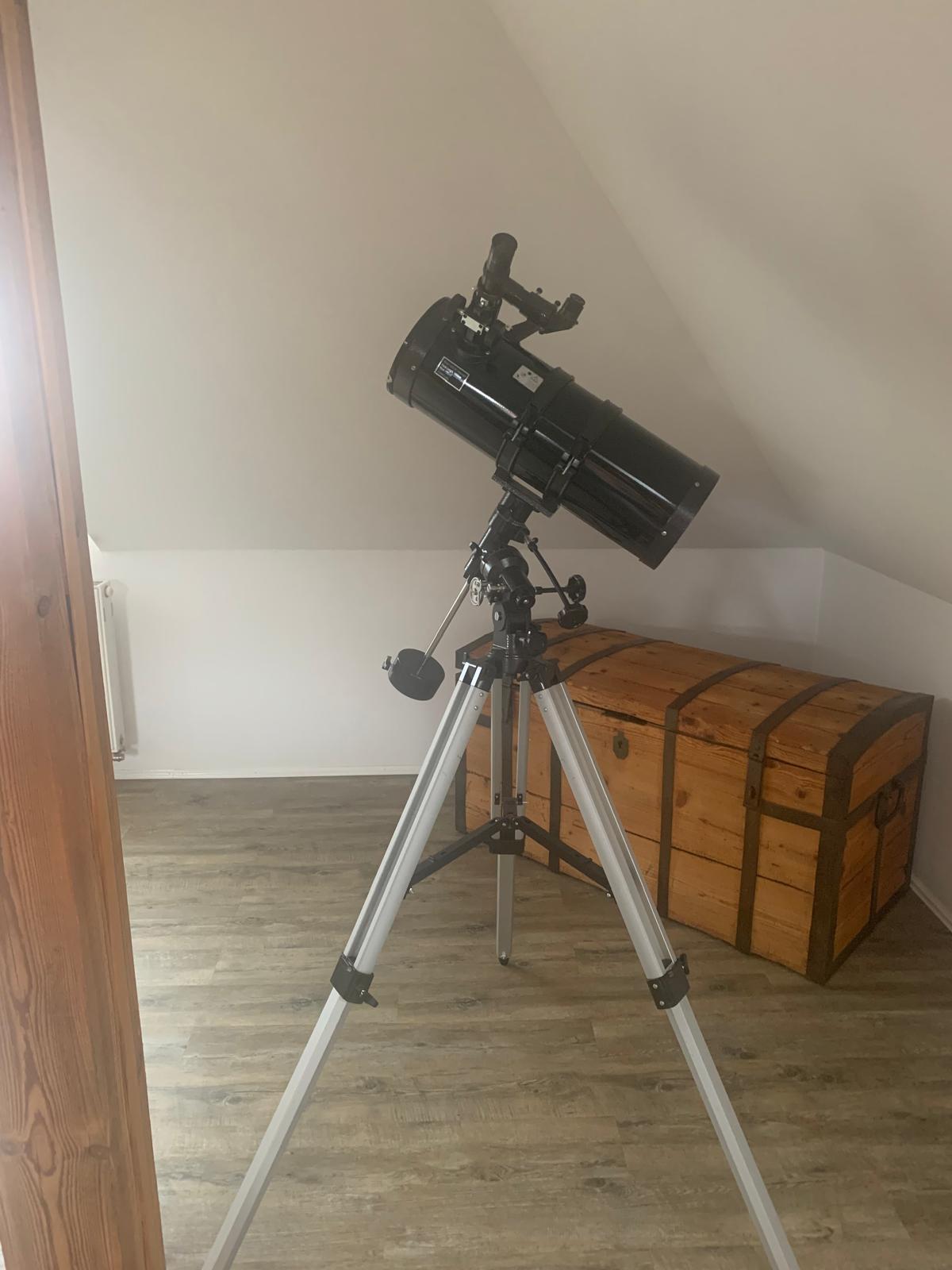

Dalekohled viz foto
Ahoj všem,
Mám k dispozici dalekohled viz foto , ale absolutně nemám tušení jak bych mohl začít něco pozorovat , moc prosím o radu zkušenějších

Georg015 : Vítej na AF. Těmto dalekohledům radíme se vyhnout a brzo narazíš na jeho limity a montáže taky. Nenech se ale odradit a nějak začni podle rad z odkazů od kolegy dvader. Pročítej AF jsou tady rady, které využiješ a zajímej se o dalekohledy typu Dobson.

Ano, klasika, korektor ve výtahu, dlouhé ohnisko s poměrně velkým průměrem (150 mm) na staré EQ-3.
Očekával bych horší obraz hlavně při větších zvětšeních, kterých ale dlouhé ohnisko dosahuje snadno. Maximální teoretické zvětšení 300x určitě nebude využitelné. Obraz se bude klepat při dotyku, třeba při ostření, odolnost proti větru minimální.
Jinak ale už jen samá pozitiva a sociální jistoty.

Artaban:
Ja jsem samozřejmě procital uvod pro zacatecniky, ale diky tomu, ze na dalekohledu nemuzu najit vubec zadnou znacku , pouze stitek viz foto, tak jsem se chtel zeptat . A kdyz uz mam k dispozici tehle co bych snim mohl videt ? A pritom stal novy kolem 9 tis.

vše máš v uvedených odkazech, v tom druhém je rozcestník na další odkazy např.:
https://www.astro.cz/userfiles/files/Ra ... u_2023.pdf
Co uvidíš z uvedeného je individuální, prvotní je pustit se do toho. Zázrak na planety to nebude, zvětšení používat tak do max. 100x, na široká pole také ne, nejlepším cílem budou menší otevřenky, jasnější kulovky a nejjasnější galaxie. Trochu slušný by mohl být ve zvětšení Měsíc.
Parametry jsou např. zde:
https://www.svetdalekohledu.cz/pollux-1 ... q-3-carbon
Použitelný je pouze okulár f=20mm, f=4mm je zcela zbytečný, stejně tak nesmyslný 3x barlow.
Tento dalekohled používá tzv. Jones-bird korektor u sekundáru. Asi jediným okulárem nad kterým bych minoritně možná uvažoval bude f=32mm tento:
http://www.supra-dalekohledy.cz/okular- ... 18463.html
Pokud je koupeno v zákonné lhůtě přes internet a je neporušen - vrátil bych. Pozorovat s ním však půjde, mnoho členů AF včetně mne začínalo s daleko horšími..

Ono by mělo být nápadné už to, že ten Newtonův dalekohled je zdéli tak půl metra, zatímco výrobce slibuje metr a půl ohnisko.
On ho sice dosáhne, ale tím nekvalitním korektorem.
Ke kvalitě obrazu s korektorem (AstroMaster 114) a bez něj (AstroMaster 76):
