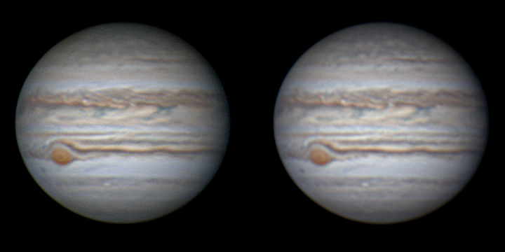

MiX
Re: Jupiter
#6641
Příspěvek od MiX »
Vyzkoušel jsem pár tipů z videí, na které jsem dával odkaz ve vlákně "Doporučuji odkaz", použil AS!3 a zdá se, že to přineslo mírné zlepšení. Ubylo šumu, zmizely artefakty na pravém okraji kotoučku a detaily jsou o něco zřetelnější. Těším se na novou sezónu.
Vlevo je původní jpg snímek z června, vpravo je nové zpracování.
