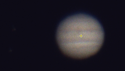

No a nebylo by možné, tedy na některém snímku Jupitera tady na AF alespoň přibližně ukázat, co je vlastně na tom monitoru asi vidět?
Já si našel snímek kolegy aquariuse z 8.6.2018 22:42 SELČ , protože celkem hodně věrohodně ( a jak se to rýmuje
) ukazuje, co jsem ve stejný čas viděl já.
Myslím, že i v tomto případě, by to trochu šlo né?

Za ty roky, co fotím metodou skládání videosekvencí, neumím na planetách podle samotného videa odhadnout výsledek skládání.
Nechám AS2 zpracovat v dávce všechna videa a vybírám až po zaostření v R6.
8.6.2018 22:42 SELČ Nejlepší snímek podle AS2 ze sekvence 2000 snímků.
Složenina 1000 snímků ze 2000. Nezaostřeno.
Výsledek po Linked Wavelets a všech úpravách v R6 a PaintNet.
Síla doostřovacích algoritmů je enormní. Výsledek se blíží použití adaptivní optiky
V okuláru jsem při 120x viděl subjektivně více, než na nejlepším snímku, ale méně, než na zaostřeném výsledku.
107 fps je dáno nutností nasnímat v malém ROI(640x480) co nejvíce snímků, než planeta uteče z čipu stojícího dalekohledu.
Kamera by zvládla vyšší rychlost, ale expozice 9,3 ms je kompromis mezi zvětšením a šumem-zesílením.
Snímáno 10" dobsonem s Barlow 2x na ASI224MC s UVIR filtrem.

Další snímek z 8.6.2018. Po návratu z koncertu jsem dostal ke snímaní až dost pozdě. Stihl jsem pořídit jen pár videí, než se objevila oblačnost. Seeing byl podprůměrný a musel jsem skládat hodně snímků abych získal nějaké detaily.
Artabarane zkusím při příštím snímaní udělat krátké "vizuální" video.
