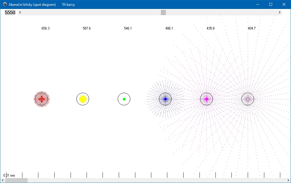

Re: Cestovní dalekohled
Ahoj Honzo .
No jen použití skla FPL53 v dubletu nestačí, musí k němu být i vhodné to druhé sklo. Klasika BK7 to rozhodně není.
Jen pro ilustraci uvádím spot pro dost dobrou kombinaci (K10). Vždy je problém korekce modré až fialové 480-404nm .
Další a to myslím že není nutné psát je potřeba použití nějakého rovnače pole. Jakýkoliv dublet eventuálně triplet (zanedbatelná vzdálenost čoček ) má astigmatizmus a sklenutí pole které má r cca 1/3 f . To vlastně znáš z toho 80/600.
Kroužky Airy disk
Kroužky Airy disk
- FPL53-K10.jpg (193.2 KiB) Zobrazeno 1626 x
