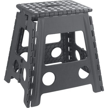

K tým zabudnutým štafliam - odporúčam zohnať pre istotu ešte plastovú skladaciu sedačku. Je ľahká a môžete to nechať trvale v aute.

Re: 450P GoTo
Ta stolička je moc šikovná,mám stejný typ , ale tak dvakrát vyšší.

Re: 450P GoTo
Ad Jaro, PetrŠ,
ty stoličky by pro mne u 450P asi byly jenom nouzovka, dost možná jsem to předtím neformuloval přesně. Pohodlí při pozorování považuji za naprostý základ. Tedy sedět v normální poloze a mít opřená záda. Stolička by určitě byla lepší než balancovat na zadním nárazníku auta, ale do hodiny bych stejně skončil.
Pro ED 100 na SKyTee II je to ale dobrý tip, poohlédnu se.
