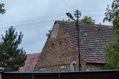

Je mi jasny, ze s ohledem na ochotu lidi na radnicích je potřeba neprinaset jen samy stiznosti, ale z me strany i nejake konkretni návrhy, jak sta zlepsit. Proto mam rovněž obavu, abych prilisnym stouranim do jasu stavajiciho osvetleni
Obrázekneudelal vic neplechy, nez poradku. Vypada to na klasickou lampu, sice s bilomodrym svetlem.
Nerad bych docilil toho, ze starosta třeba lampu vymeni za podobnou , ale nejakej spesl LED, kterej bude produkovat pro astro ještě zakernejsi svetlo ,které pak nepujde třeba odfiltrovat nicim, nebo tak..
Je nejakej typ svetla, jakeho se stopro vyvarovat?

To co je na tom sloupu (podle foto), je klasický výložník pro VO s tělesem v němž je standardní výbojka, podle velikosti a barvy kterou jsi popsal, tipuju 80 nebo 125W. Když ji jen vyměníte za jinou, nic tím nezískáš, protože to bude stále svítit tvým směrem. Musí se to vyměnit komplet i s novým třmenovým výložníkem, který má úklon jen 4°, něco jako toto:
https://eshop.elkov.cz/produkty/koo-box-300-60-trmenovy-vyloznik-z-12200-00340
nebo toto
https://www.e-light.cz/vyloznik-pro-svitidlo-verejneho-osvetleni-858972-vyloznik-svitidla-pro-verejne-osvetleni-222518
Pak by to snad mohlo být OK - záleží na tom, kdo se do toho bude vrtat, protože to světlo musí splnit jisté parametry a ten sloup "bude najednou nízký". Zkus si promítnout na nějaké kresbě, kam to pak bude svítit. Škoda, že k tomu svítidlu nedávají nákres skutečné charakteristiky vyzařování. Další komplikace bude v tom, že je to na sloupu rozvodných závodů - takže to asi nebude jen věcí obce, oni do toho budou možná taky mluvit...
