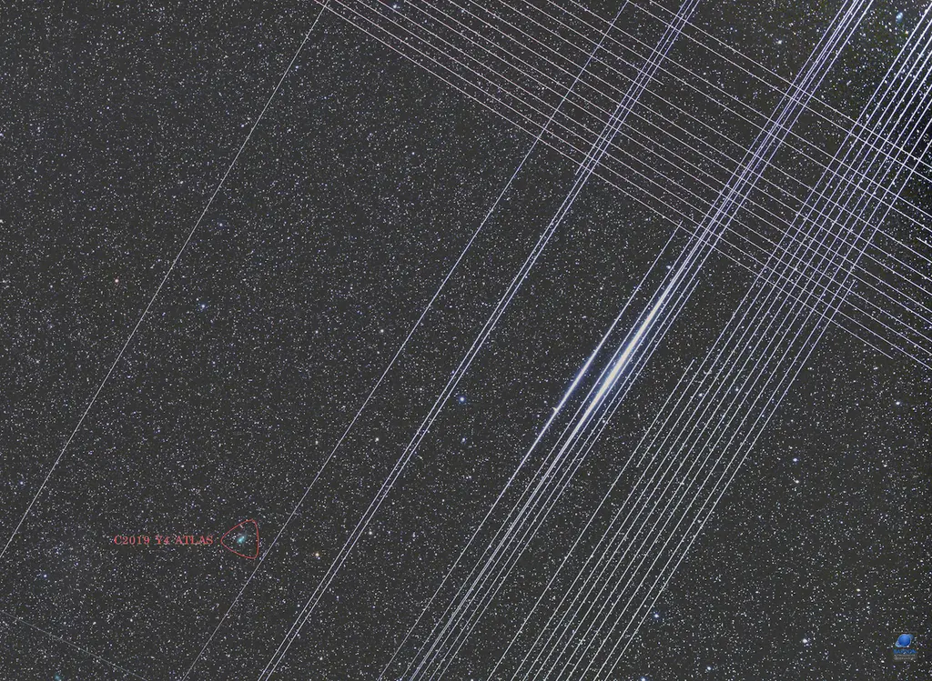

Příspěvek #601 od Jakub » 20. 04. 2020, 23:26
Dneska večer byl opět slušný provoz. 2x90sec a je jich tam minimálně 10
http://astrofotky.cz/gallery.php?show=jakubkencl/1587418012.jpg

Astronomické fotky teď budou vypadat jinak. Místo Startrails budou Musktrails(1x300sec!!!):

Vidíš, jak jsi hezky zdokumentoval otáčení Země pod dráhou satelitů Jen to trochu vylepšit, aby to bylo rovnoměrnější, a je to :)
