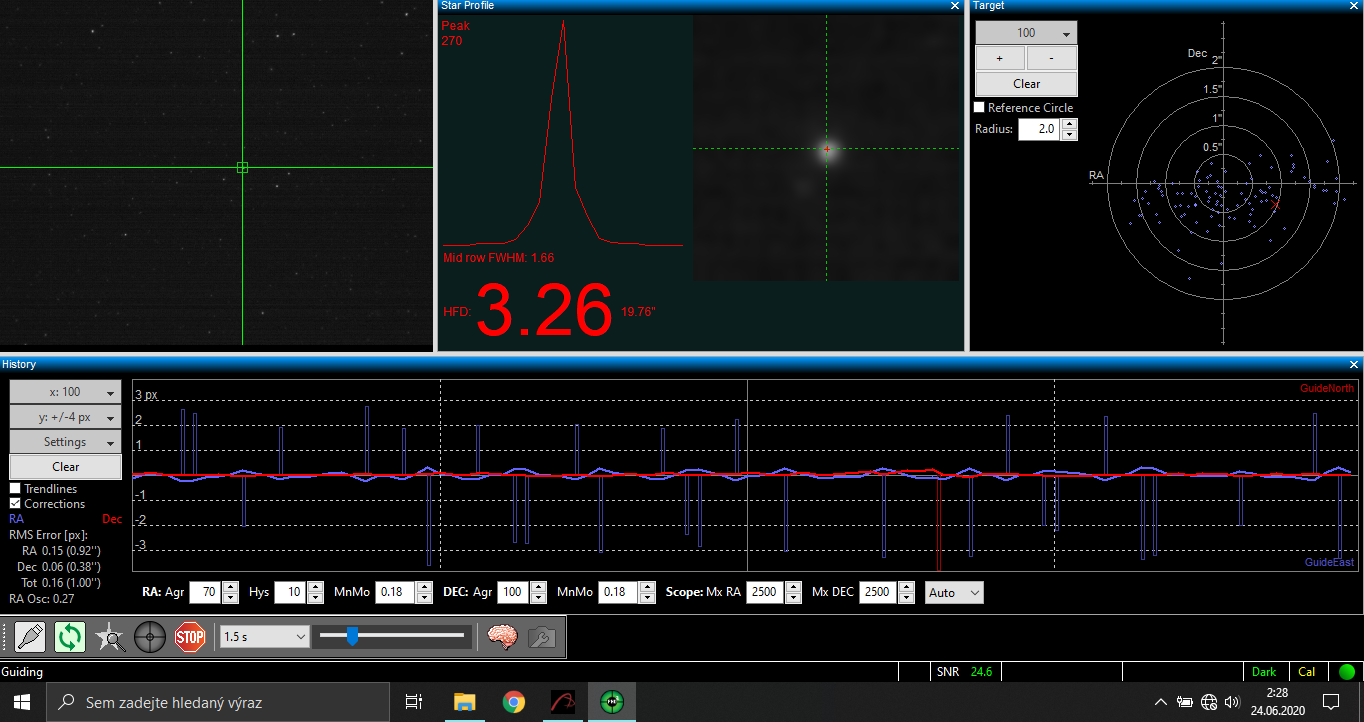

Za mě včera byl včera mimořádně dobrý seeing. Přihazuju graf z PHD, za těch 14 dní co pointuju jsem takový ještě neměl :D Na začátku noci jsme mrkni na La Superbu, rudá jak semafor. Cca od 1.15 přišla oblačnost, která se v 1.45 rozpustila. Od té doby jsme se věnovali planetám. Za mě největší zážitky večera nastaly po nasazení ADC na Mirkův refrák.

Já bych se jen vyjádřil k té pointaci. Osobně bych nebyl s výsledkem nijak nadšen. Podíváš-li se na ten terčový graf, je vidět, že odchylky v DEC jsou minimální a pointace do nich nezasáhla a v podstatě ani nebylo třeba. To svědčí i o dobrém ustavení dalekohledu. Ale v RA jdou odchylky do +/- 2" a to už je přes únosnou míru. To by vyhovovalo tak u fotoobjektivu.
Tobě se zdá pointace dobrá podle toho X,Y grafu. Jenže tam máš nastavenou jako jednotku pixel pointačního dalekohledu. Jenže 1 pixel odpovídá v tvém případě nějakým 6,13" .To je měřítko, které naprosto nic, bez dalšího přepočtu, neukazuje a ni nevypovídá o chodu montáže a pointaci. Tam je potřeba nastavit jednotky jako jsou na tom terči = odchylka v arcsec. A pak už to bude dost divočina - takový hodně průměrný chod s divičejším seeingem
A ještě jedna věc - to je nastavení MnMo. Máš tam nastaveno 0,18. To je v pixlech pointéru. Ale ve výsledném snímku to představuje 1,1" , což je mez -odchylka , do jejíž dosažení montáž neprovádí žádnou korekci. A to je dost vysoká hodnota- proto potom ta pointace-odchylka- v RA se pohybuje +/-2". Tuhle hodnotu MnMo bych určitě snížil, v tvém případě na cca 0,1 pix, a možná radši méně. Určitě tedy v RA.

Ok, díky za tip. Jak jsem psal, s PHD2 začínám a každá dobrá rada dobrá.

Pointuješ přes hledáček? Nezdá se mi ta hodnota minMo u RA, 0,18 je podle mě strašně moc, to ti to v podstatě nepointuje. Takovou hodnotu občas mám když pointuju přes OAG, kde je ohnisko pointeru 1100 - 1600mm. Zkusil bych tam nastřelit nějakých 0,05. A jak psal MilAn, tak ten graf má význam jen přeplý do arcsec. Bude to chtít v nastevení správně vyplnit ohnisko pointeru.

Jj pointuju přes hledáček 9x50, ohnisko mám v PHD nastveno 177. Mělo by to být správně. To MnMo v RA snížím. Zkusím a uvidím jak to zareaguje. Tak se brzo uzdrav a potkáme se v poli :)
