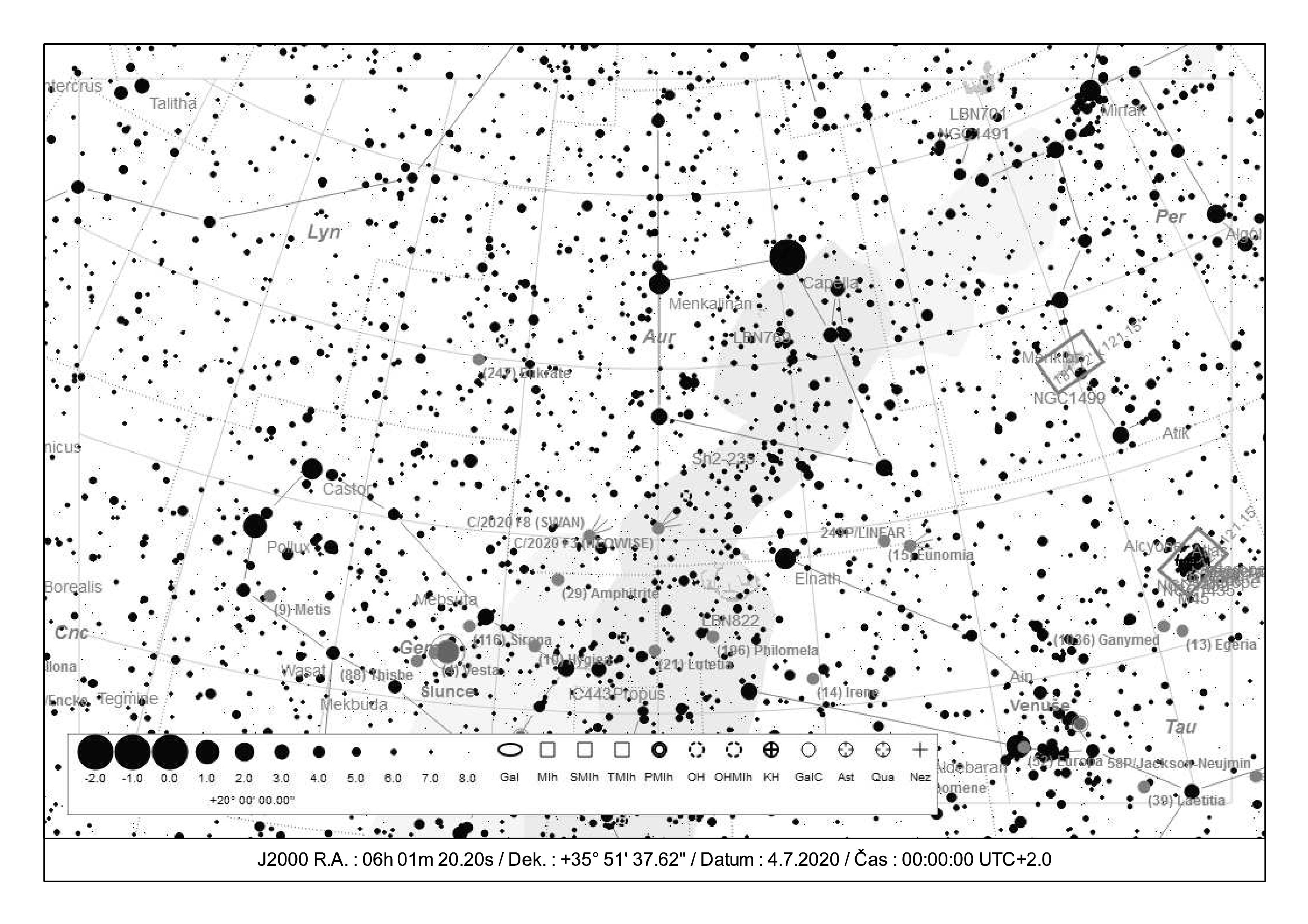

Pri tlaceni mapy je dost slabe rozlisenie - mapa je mierne rozmazana (ako na obr.). Nedalo by sa mapu tlacit ako postscript alebo aspon vo vyssom rozliseni? Aktualne je to takmer nepouzitelne... Ciastocne pomoze tlac do pdf vo formate A3 a to potom zmensit a vytlacit na A4 papier.
Snad to Pavel niekedy opravi (a zapracuje aj ine pripomienky). Bola by skoda, ak by tento super program skoncil bez dalsieho vyvoja:(
