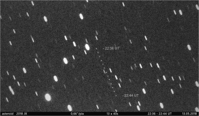

Včerejší asteroid 2018 JX , poměrně slabý (méně než 16,2mag )., rychlost přes 0,4°/hod. Objevený 7.5.2018

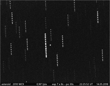

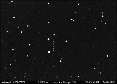

Ještě jednou k 2010 WC9 Složeno na asteroid , 8s expozice po 30s
a totéž, jen složeno na hvězdy. Pointace byla na asteroid, proto jsou stopy hvězd protáhlé

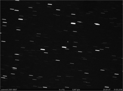

Trochu větší ( D=390m), a poměrně jasný ( 14,5 mag) blízkozemní asteroid
2001 KB67 , vhodný do současných podmínek
A jeho průlet hohatým polem na hvězdy v Lyře:
https://vimeo.com/272975369
Re: Blízkozemní asteroidy
Asteroid 23001 KB67 se jen pomalu vzdaluje a slábne. Zajím je jasnost 15,3 mag.

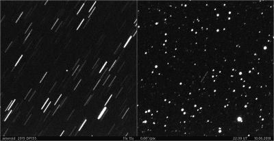

Včerejší průlet asteroidu 2015 DP155 s jasností 15,2 mag ve vzdálenosti cca 9 LD.
Pointace na asteroid.
Složeno 11 snímků : vlevo na asteroid, vpravo tytéž snímky na hvězdy ( deformované pohybem kamery za asteroidem během snímání)
Když už jsem měl složené snímky jak na asteroid, tak na hvězdy, tak jsem je zkombinoval do jednoho snímku, zvětšil na 200% a z Aladinu doplnil vizuálními magnitudami. Takhle lze jednoduše bez měření porovnat mezi sebou magnitudy hvězd s magnitudou asteroidu. Pro exaktnější porovnání by to chtělo, aby byla expozice kratší, aby byly hvězdy "bodovější"
