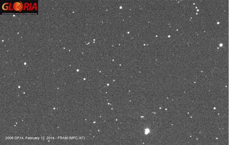

Příspěvek #452 od Cassi » 12. 02. 2014, 18:20
Blízkozemní planetka 2006 DP14, kterou jsme nasnimali dnes (12.2.2014) pomoci dalekohledu FRAM.
a jeste animace
