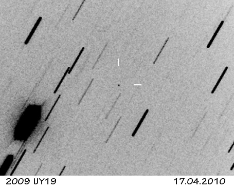

ad Milan, všechny snímky asteroidů jsou pro mne překvapivé, velmi mne zaujal: 2011 EZ78
Nejprve jsem si řekl, jaký může být dosah?
A nakonec nalezl i odpověď: "19. mag by neměl být nepřekonatelný problém, asi by se dalo na hraně dostat ke 20 mag. U normálních ( ne blízkozemních ) je ta 20 určitě reálná."
Neskutečné je toto:
http://astrofotky.cz/~MilAN/1271796269.jpg
..a pak ta rychlost pohybu v odpovědi #316..
Vlákno jsem bohužel míjel, byl jsem přesvědčen, že snímky uváděné členy jako je např. "Milan", "MAUR" a "ivanmsk" jsou jen v možnostech vědeckých pracovišť.. (např. citlivost kamer s chlazením)
