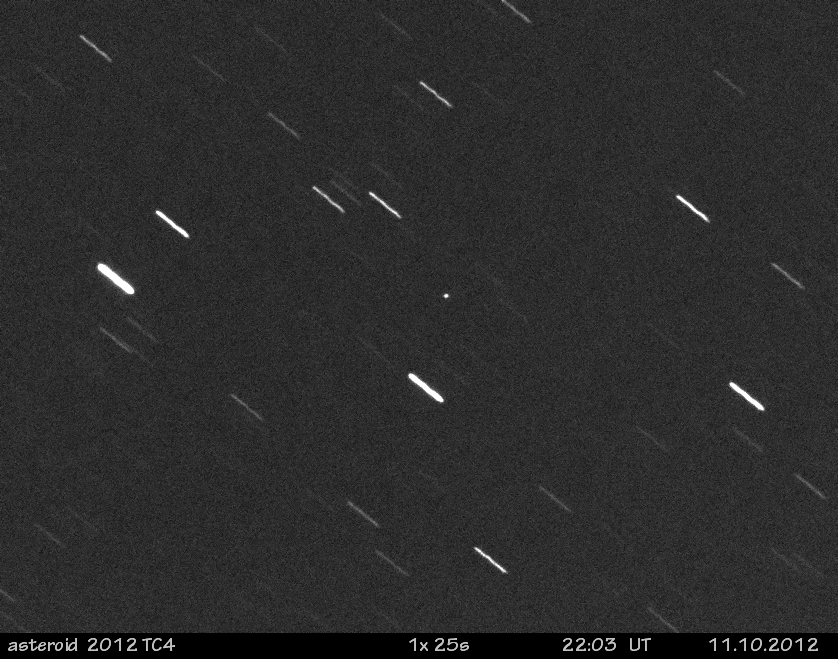

Jedna 25s expozice při pohybu za asteroidem
http://astrofotky.cz/gallery.php?show=MilAN/1349997645.jpg
