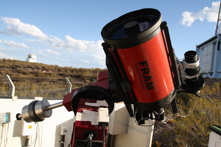

Omlouvam se, ze jsem to do prispevku neuvedl (ve starsich prispevcich to ale je). Predpokladal jsem, ze je zde FRAM jiz dostatecne znam (zvlast po pozorovani komety Lovejoy).  Je to 30cm SCT, patrici Fyzikalnimu ustavu, primarnim ucelem je sledovani GRB zablesku. Ve volnem case se na nem pozoruji blizkozemni planetky a komety (astrometrie a fotometrie).

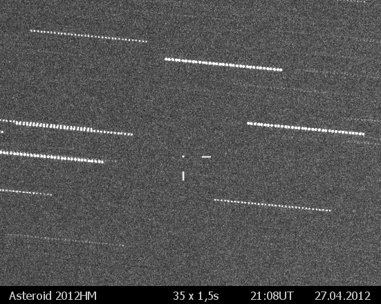

Včerejší snímek blízkozemního asteroidu 2012HM
Rychlost pohybu  astroidu byla 1,93"/s, takže bylo potřeba použít maximální expozici pouhých 1,5s i při biningu 2x2. Jasnost byla cca 15,8mag , vzdálenost 624.000 km( 1,6LD) a velikost cca 68m
