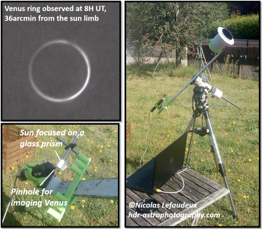

někdo to rád horké, aneb -jak se dostat Venuši na kobylku a nespálit se
Pan Nicolas Lefaudeux si pro observaci těsné konjukce Venuše ze 3.6.2020/ 8h UT, zkonstruoval jednoduchý sluneční teleskop. Sluneční disk zaostřil a odclonil na nastavitelném hranolu a pro venušin kotouček ponechal ve cloně před kamerou malý otvor, vzdálený o málo více, než jeden průměr slunečního disku. ( Venuše putovala 36´ severně od Slunce a to má nyní 32´). Na fotce je to uspořádání poměrně nezřetelné, ale pokud má někdo chuť experimentovat, tak tahle interpretace postačí
. Bude to fungovat i s menšími objektivy kolem 60mm a ohniskem 80-100cm.. :
https://spaceweathergallery.com/indiv_u ... _id=163103

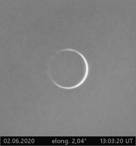

Re: Venuše 2020
Tak jsem se dostal ke zpracování videa z 2.6 -( viz předcházející strana) . Dopadlo to dle očekávání, které je asi jasné každému, kdo se na to video podíval. Klasické zpracování není možné. I když se podaří seskládat a sestabilizovat video. Autostakkert3 to i složí. ale je to pak celé samá šmouha od pylu, a ještě většinou výraznější , než samotná Venuše. . Takže došlo na ruční práci. Z video o 1000 obr. jsem vybral ručně 69 snímků, na nichž byla Venuše co nevíce ostrá a s co nejlvíce prokreslenou slabou částí oblouku a zároveń nebyla zasažena vlastní Venuše stopou od pylu / prachu. A následovalo klonovací razítko a na každém snímků bylo potřeba odstranit 10-30 stop s pylem a prachem. Pak už to Autostakkert seskládal a bez rušivých stop.
A výsledek je tady :

Moc pekny vysledek.

Úžasný. A tak jednoduchý nápad!Beda píše:někdo to rád horké, aneb -jak se dostat Venuši na kobylku a nespálit se.

tohle pozorování Venuše z 3.6.2020 a následná pracná úprava patří určitě k těm nejzdařilejším, co se letos v okamžiku těsného průchodu podařilo nasnímat! Díky a gratulace

Díky Milane, je radost to vidět.

Milane to je úžasný snímek.. a výsledek rozhodně stojí za tu práci se zpracováním..

Díky !
Škoda, že nebylo víc pozorovatelů/ fotografů, protože to byla na dost dlouho poslední dobrá příležitost na pozorování prodloužení růžků Venuše, evenuelně možnost vyfotit celý kruh. Při tom to šlo bez nějakých složitých přípravků a opatření.

Také se připojuji ke gratulaci MilANovi. Je to parádní výsledek!
