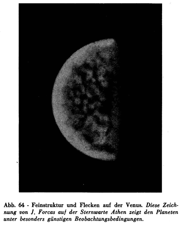

Pět kreseb od A. Dollfuse (patřil mezi nejlepší vizuální observátory planet), představuje kompozitní metodu, kdy každou složil z 8 - 10 kreseb vyhotovených zhruba ve stejném čase.
Metoda se mi v sedmdesátých létech osvědčila při fotografování Jupitera a Saturnu na 40 cm vakuovém Newtonu Izaňa / Teneriffe. Tento sluneční speciál funguje španělským kolegům dodnes. Po relativně jednoduché demontáži H-alfa filtru, umožňoval, díky 90 m eff. ohnisku, excelentní fotografické snímkování jak Jupitera, tak Saturnu. Samozřejmě mimo oficiální program ! My tři přítomní jsme se kochali, ale vedení ve Freiburgu se to nikdy nedozvědělo, :D . Když vyšel seeing bylo to nezapomenutelné a později již pro mne osobně ničím nepřekonané . Ale mám diáčky a také pár desítek minut vlastních Super 8 mm filmů z pobytu na observatoři a naší práci s teleskopem. Nedávno mi ty filmy jedna laboratoř s úspěchem digitalizovala :) .
P.S. Samozřejmě by se určitě našly novější kresby povrchu Venuše, ale tyhle obrázky jsou ověřené tehdy a i dnes stále uznávanými odborníky.
kresba Venuše od J. Forcase, observatoř Atheny.png (163.27 KiB) Zobrazeno 3751 x

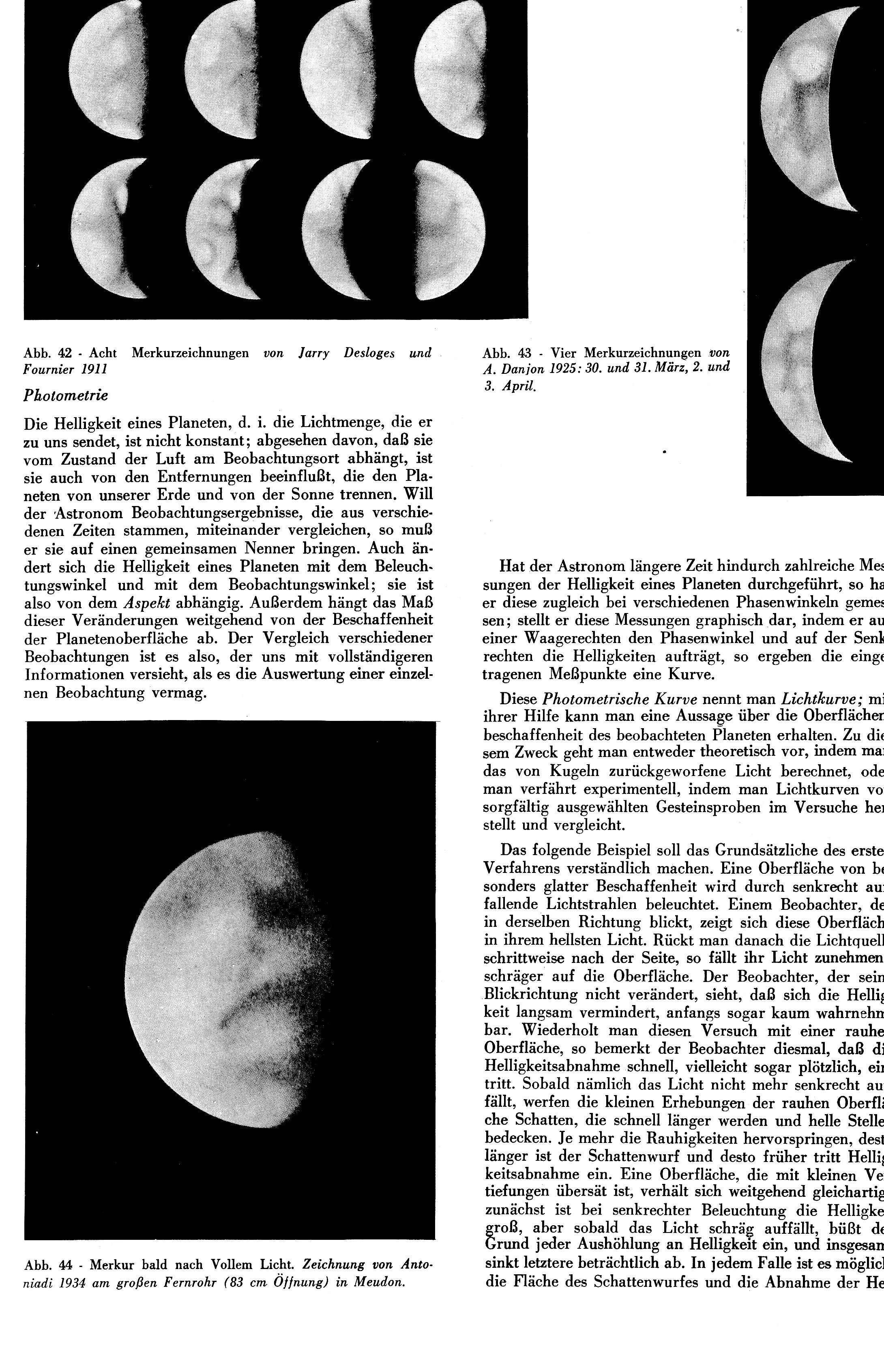

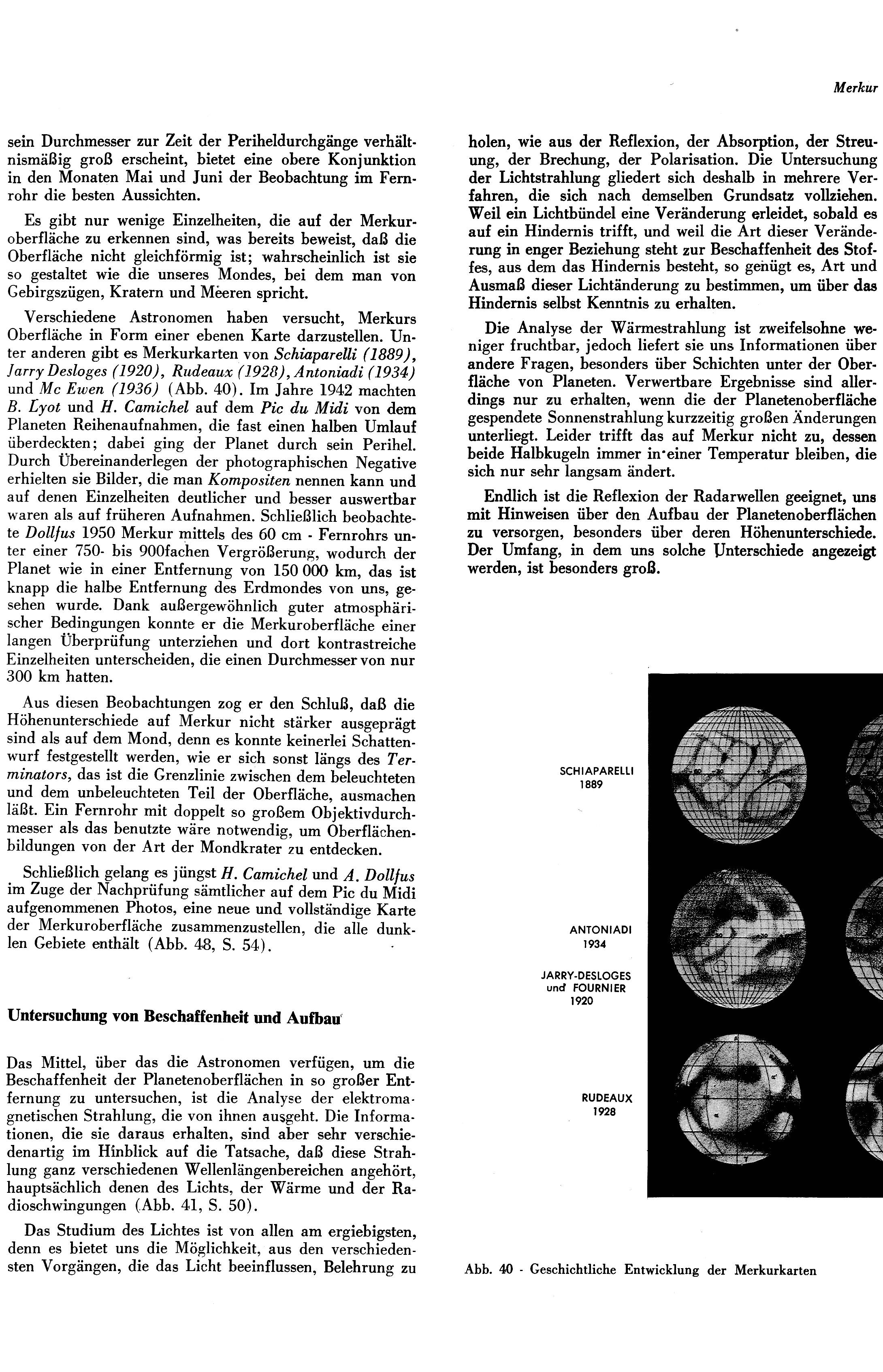

Ve zmiňovaném Goldmanns Atlas der Planeten je také několik celkem raritních kreseb Merkura, (když odmyslím ty dvě od Schiaparelliho s typickými "kanály" ) pořízených převážně na velkých teleskopech. Jistě, tady jsou amatéři, nejen kvůli těm aperturám, zcela bez šancí, přezto je přikládám a slibuju, že už nebudu zlobit ani s Venuší, ani s Merkurem. Jen ty kresby Marsu z tohoto Atlasu a jiných zdrojů si nechám na jeho letošní říjnovou opozici ;) .
kresby Merkura 2.JPG (1.13 MiB) Zobrazeno 3758 x
kresby Merkura 1.JPG (1.16 MiB) Zobrazeno 3758 x
