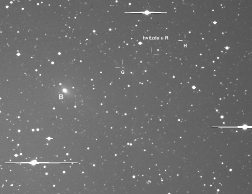

Příspěvek #65 od MaG » 11. 04. 2006, 01:37
Další fragmenty začínají někde na 12,5 - 13 mag (Gčko) ostatní jsou ještě moc slabé na vizuální koukání.
Právě jsem dodělal úpravu snímku od KaPra přes Bradfield.
Nechtělo se mi složitě hledat nějaký ten program na formát FITS, ale vzpoměl jsem si na to, že Registax ho bere. Tak jsem ho v něm pouze otevřel a hned zas uložil. Vypadl mi z něho překvapivě dobrý TIF u něhož jsem jenom posunul úrovně na hranice "vysokého kopce" a je hezky vidět jak iontový ohon B tak další fragment (y). Označil jsem Fragment B, G a H. V místě fragmentu R jsem identifikoval hned vedle něj hvězdu jasnější než on. Pokud tam je, je moc blízko této hvězdě. Fragment H nevím, jak má být jasný, ale přesně v tom místě, které jsem označil by měl být.
Další fragmenty (P, L, M apod. jsou mimo dosah).
KaPr napsal:
Snímek co vložil KaPr - vůči mému níže otočený o 90° vlevo
Snímek je ze 7.4. 2UT (teda podle toho Jul.data :) )

MaG napsal: a je hezky vidět jak iontový ohon B tak další
Nevím, kde bereš tu jistotu v iontový ohon.Rovněž tak předcházející autoři ( plazmový ohon, prachový ohon...)
Ohon je zatím minimální, nejsou vidět detaily a spektrum ohonu žádné.
To že ohony bývají plynné a prachové, a že převládající složkou bývá plyn je obecně známo. Ale klasifikace ohonu v zárodku a bez spektra mi připadá jako dost odvážná a ničím nepodložená spekulace.

Příspěvek #67 od MaG » 11. 04. 2006, 05:03
Snímek byl pořízen v noci z 6. na 7. dubna, kdy došlo k nenadálému zjasnění fragmentu B. Tehdy byl několika pozorovateli hlášen iontový ohon, patrný i na našem snímku, a koma mající zelenou barvu je vidět i na snímcích.
Nyní se kometa vrací k normálu, kdy nejspíš převládá prach, jak naznačuješ. Uvidíme, zda se B úplně nerozpadl kolem toho 6. 4.
Zde je k tomu detailně i report. Snad nevadí angličtina.

Možná čteme jiný text, ale není tam nic, co by nasvědčovalo na iontový ohon.
Pokud na snímku je vidět nějaká struktura v ohonu, jak lze rozlišit, je-li to prachové či plazmové ?

MilAN napsal: Možná čteme jiný text, ale není tam nic, co by nasvědčovalo na iontový ohon.
Aha, ty narážíš na to, že se domníváš, že by měl existovat snímek, který u takto jasné komety ukáže iontový ohon tak, jak obvykle vypadá? Já zas usuzoval na to, že někdo, kdo pozoruje a fotí komety neustále a používá filtry musí moc dobře vědět, co je na jeho snímcích iontového původu a co ne. Zvláště když píše, že na snímku je "evidentní iontový ohon"..
Opravdu není možné, že by byl ohon natolik slabý, že nelze dokázat z pořízených snímků strukturu iontového ohonu? Ale co když to lze dokázat pouze z porovnání snímků přes různé filtry? Dosud jsem si myslel, že tak se to poznat dá.

Příspěvek #71 od MilAN » 12. 04. 2006, 05:32
Tak ještě jinak, : ten text, co uvádíš, hovoří o komě a o její barevných indexech a Ty ho používáš k potvrzení iontového ohonu - to se mi samozřejmě moc nelíbilo a tak jsem reagoval.
Tys už viděl barevný snímek téhle komety, který by ten ohon jasně dokazoval ?Já se po snímcích zvlášť nepátrám, ale to co jsem zatím viděl nasvědčuje na naprosto normální vzhled .Protože se kometa drobí, předpokládal bych spíše prachovou složku jako hlavní.Na druhoun stranu je už dost blízko Slunce, aby nebyl problém se vznikem plazmového ohonu.

Příspěvek #72 od MaG » 12. 04. 2006, 05:51
Jaký je vlastně podle tebe důvod vzniku iontového ohonu. Je přeci tvořen CO+ ionty. Vznikají slučováním C s O+? Kde se tedy bere O+ z vody? Když je v komě obsaženo hodně C2 a CN molekul, nemůžou se podílet na vzniku CO+ iontů?
Jediné co opravdu máme v barvě je výskyt CNa C2 molekul v komě v období kolem 6. 4. To musím přiznat.
Stále častěji čtu, že se kometární fragment B asi opravdu rozpadl Naznačuje toi poslední pozorování z 1,2-m dalekohledu, jenže stále mi není jasné, kdy tedy začně fragment slábnout, když se prý rozpadl. Už to trvá nějak moc dlouho.
A uvolní se při rozpadu opravdu převážně prach?
