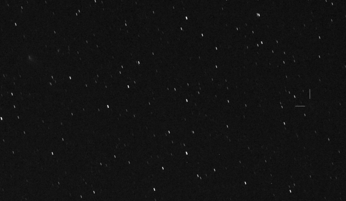

V posledních dvou dnech jsem nebyl příliš pozorný a až dnes večer mi došlo, že řeči o nějakém G-čku komety S-W 3 nejsou zmatkem ve značení, ale novou komponentou.
Vůbec netuším, co je zač. Někdo uvádí, že nesouvisí s E ani s F, jinde jsem se zas dočetl, že komponenta E (2000) = G (2006)..
Jasnost uvádí nyní na 17,5 mag. Perihelem má projít asi o den později než C.
obrázek

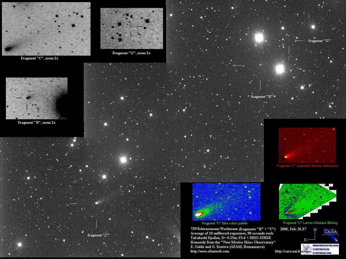

COMET 73P/SCHWASSMANN-WACHMANN [component G]
Total-magnitude and coma-diameter estimates:
2006
Feb. 26.37, 18.4, +0'.3 (E. Guido and G. Sostero, near Mayhill, NM,
0.25-m reflector + CCD);
takze to vypada na 3 komponenty
nejjasnejsi fragment C ma momentalni jasnost okolo 12.5 mag
komponent B, 15.2 ( CCD )
a Gecko 18.4 ( CCD )
http://hvezdarna.plzen-city.cz/foto/ada/astrofotografie.html

Je to zaujimave, lebo podla tohto obrazku:
z 28. novembra 2000 by to mohlo byt aj E. No mozne je i to, ze toto E zaniklo/vyhorelo a zjavilo sa G na velmi podobnej drahe. Uvidime, ako to vlastne bude...
Porovnal som si oba obrazky a vyslo mi, ze istotne to bude nova komponenta. Otazkou teraz je (podla jasnosti B a E v roku 2000), ci sa este objavi aj E, kedze v tom roku 2000 bolo o dost jasnejsie ako B. V maji budeme mudrejsi, mozno nakoniec bude tych "fotografovatelnych" komponentov az 4/5 (C, B/F, G a E). A to by bola parada!
