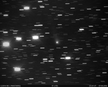

Napsal: 08. 05. 2016, 15:13
Kometa z noci 7.5.2016
