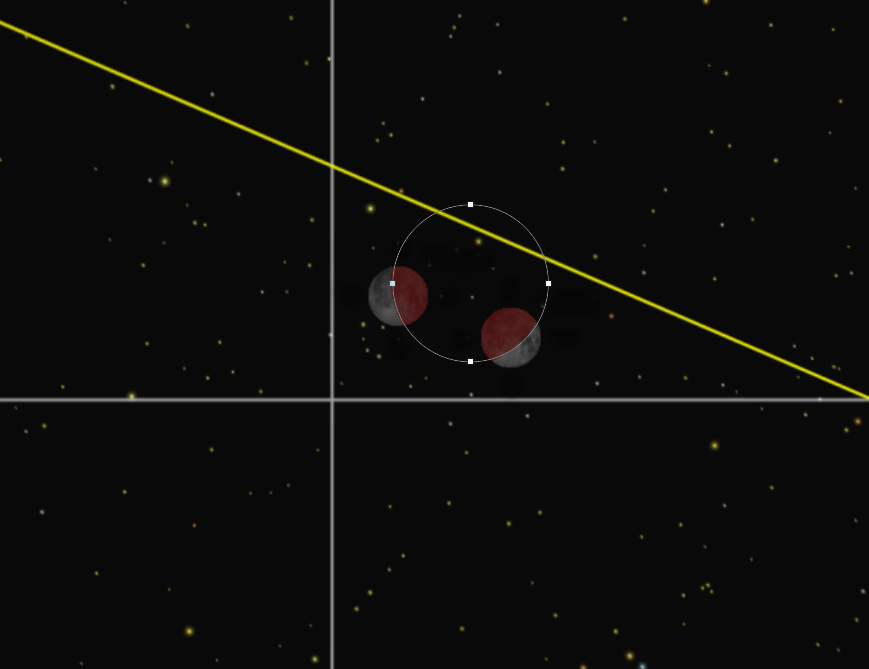

"Škoda té nepěkné a matoucí orientace výsledného snímku"
Pozrel som calsky vstup 3:39
Tu je detail z mojej kompozície
a planetárium
výstup 6:06
calsky
kompozicia
planetarium
Rozdiel na výstupe /6:06/ v kompozícii2 a planetáriu je 2,5 stupňa /posunutie proti smeru hodinových ručičiek, stred tieňa/.
Veľkosť tieňa je počítaná na 356 000 km/o 6:06 bola geocentrická 356 886, topocentricka 356 054/ jednoduchou trigonometriou, vzdialenosti Slnka Zeme a Mesiaca.
Kompozícia sa nepáči ani mne, vstup a výstup nie sú farebne zladene, ale skôr išlo poukázať na veľkosť tieňa medzi dvomi polohami Mesiaca.

Úplné zatmění Měsíce 2015
Jenže ten výsledek má stále stejnou chybu. Pokud si nakreslím tečnu obou těch Měsíců, dostává se ta přímka přes střed stínu. Zatím co ve skutečnosti se Měsíc nedostal ke středu snímku, ale procházel od něho jižněji . Takže evidentně je jeden z těch Měsíců špatně na té montáži umístěn .A tak je to od začátku, bez ohledu na polohu pozorovatele nebo použití obzorníkových souřadnic
Áno, pri fotení zo statívu sa mi stáča obloha, teda aj Mesiac.
Ak ich umiestnim tak, aby tieň robil kruh, tak sú vyššie / dotyčnica prechádza ponad stred/. Ak ich umiestnim tak aby dotyčnica išla popod stred tieňa, tieň odfotených Mesiacov netvorí kruh.
Samozrejme treba natočiť jeden z Mesiacov.
Ak ho nenatočím a dám do správnej polohy tak by museli byt dve kružnice tieňov s posunutým stredom zodpovedajúcim stočeniu oblohy.
Doufám, že už chápeš ten můj smazaný příspěvek, který tu některé iritoval a ty ho parafrázuješ v příspěvku č. 111. Protože výsledek, jak ho presentuješ, je nereálný- takže tam je něco špatně.At´provádíš s projekcí cokoliv, tak regulérní výsledek bude ten, jak má F. Espenak na stránkách o zatmění - Měsíc přeci nemůže stínem projít jinudy z žádného pohledu.
Myslím, že zásadní chybou je postavit stín do stabilní polohy a chtít na něj umístit ty Měsíce. Jenže stín nestojí a i jeho pohyb je nutno uvažovat ( nejen tedy otáčení oblohy a AZ souřadnicích, ale i vlastní pohyb stínu po ekliptice)
Nenatočené Mesiace zo statívu
Natočená kompozícia s pootočeným Mesiacom
