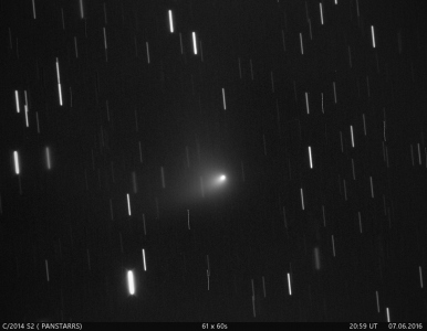

Včera sa zadarila pekná noc. Kometu som skúsil robiť cez N 250/1200 mm. Hoci žiadne extrémne detaily nevidno, stále je dost jasná a hádam i zaujímavá.Prechádza cez UMa,a tam je dosť husté galaktické pozadie. DSS to trochu zdevastoval pri skladaní na body, no pozadie je evidentné.
C/2014 S2 (PanSTARRS)
Napsal: 08. 05. 2016, 15:10
Kometa z noci 7.5.2016.
