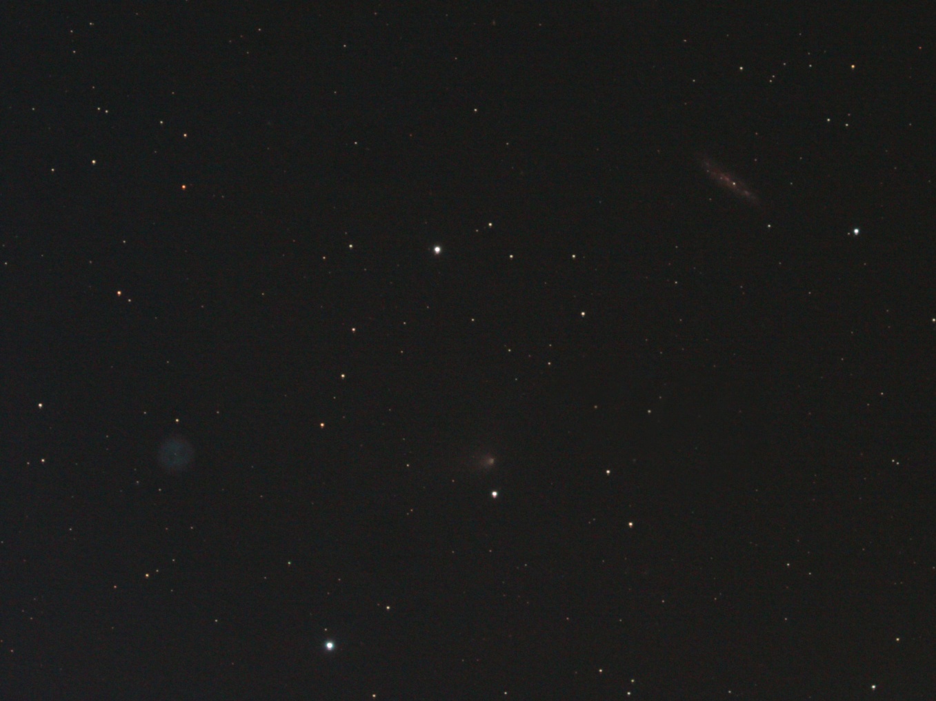

Ještě jedno pokračování. Jen složená data bez pořádného flatu. Naštěstí jsem měl z minulé noci zaostřeno. Lov mezi mraky mi znechutil následné připravování techniky, ale naštěstí z toho vypadl podle všeho dokonale ostrý snímek. Jsem zvědav. co z toho nakonec svedu až bude víc času.
Vizuálně jsem kometu detekoval ve 40cm dobsonu při SQM 19,0 lépe než blízkou M97. Galaxii jsem neviděl vůbec.
C/2014 S2 (PanSTARRS)
Napsal: 20. 04. 2016, 13:50
od FunTomas
Troška je to tmavé Martin. Ale inak super obrázok. Podľa GUIDE má 16mag, no podľa tohto obrázku to určite nie je pravda.
Napsal: 20. 04. 2016, 19:32
od MaG

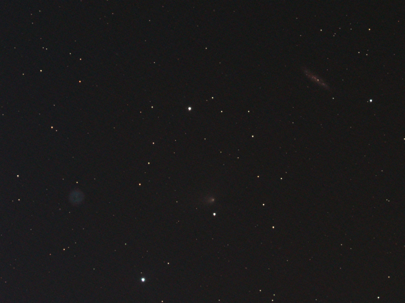

Dík za zpětnou vazbu. když to udělám kontrastnější, bude tam moc šumu. Vyměnil jsem to za výřez fotky s lepším flatem a jestli bys měl čas, ukaž mi, jak bys to poupravil, myslím, že na to bude stačit JPG.
http://udalosti.astro.cz/wp-content/2014S2-20160419-31x30s-ISO1600.jpg
Momentálně tam vidím ještě gradient pozadí, svítil mi nejspíš Měsíc zezadu do foťáku.
Napsal: 20. 04. 2016, 20:32
od FunTomas
Poslal som ti trocha zosvetlenú verziu. Nič viac som nemyslel, keď som písal o tmavom obrázku.
Napsal: 20. 04. 2016, 21:57
od MaG
Po konzultaci s Tomem jsem vyměnil fotku na webu za verzi, kterou jsem měl taky rozpracovanou a podobala se tomu, co mi Tom poslal, tak jsem ji tam nahradil, taky se mi to zdá lepší.
