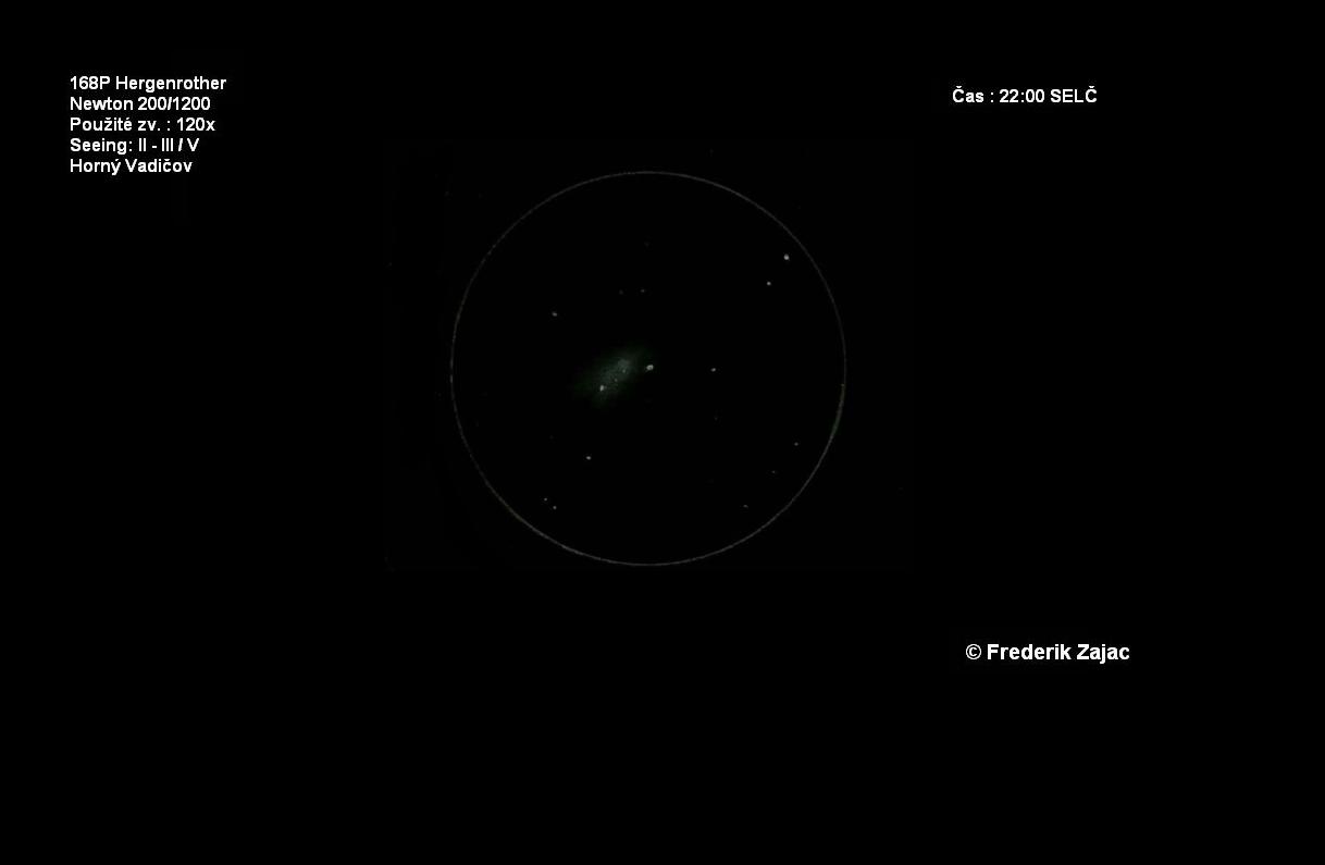

od freex
Koukal jsem na ni zvecera (kolem 21:00 SELC) a v 130mm refraku byla hodne jasna i z mesta. Dokonce slo videt i kratke protazeni, ohon smeroval priblizne v jihovychodnim smeru od jasnejsiho jadra. Byl tam i naznak slabeho vejirku. Casem dodam nacrtek.
Fúú. Tak ja som pozoroval v dobsonovi a veľmi jasná mi neprišla, skôr som mal dosť problémy. A to bola obloha celkom tmavá. Asi to bude tým že som dlho nepozoroval, lebo aj iné DSO sa mi zdali akési tmavé.
Pridávam kresbu kométy :
Ide i moju prvú kométu, jak naživo, tak aj na papieri.  :)
PS : Vyššie od kométy mám zakreslenú hviezdu s mag. 15.25 . Ide zatiaľ o môj rekord s týmto ďalekohľadom.
