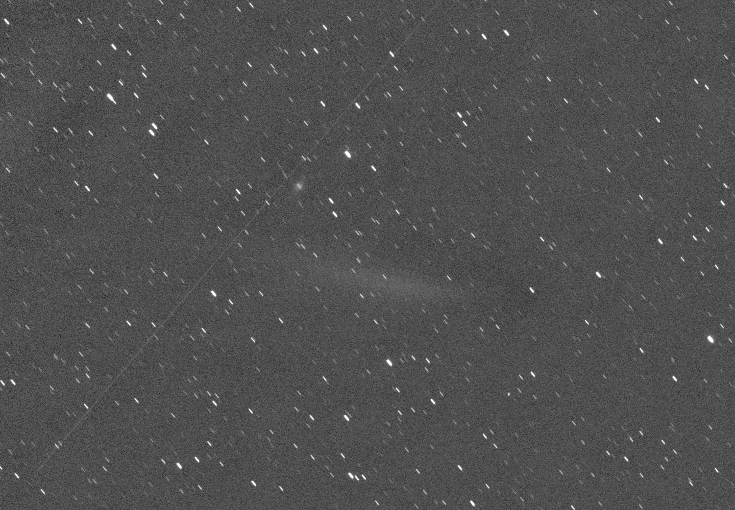

"Duch" rozpadlé komety C/2015 D1 (SOHO). Foceno z dalekohledu Bootes-1a ve Španělsku, Nikkor lens 400mm f/2.8 + CCD MII G4-16000. 27. 2. 2015, 19:12 - 19:32 UT, 19×30 sec, složeno na pohyb komety. Nejjasnější hvězda ve snímku je 77 Peg.
Credit: Martin Mašek, Jakub Juryšek, Martin Jelínek, Jakub Černý
Kometa před pár dny prolétla v blízkosti Slunce, díky tomu byla objevena na snímcích z koronografu sondy SOHO. Kometě však blízký průlet okolo Slunce neudělal příliš dobře a kometa se posléze rozpadla. Nyní je to rozptýlený oblak prachu, který je obtížně pozorovatelný, velmi nízko nad obzorem na večerní obloze.

Když se hovořilo o tom, jak bude obtížné kometu zaznamenat, ani jsem nečekal tak fascinující výsledek. Zírám a gratuluju.

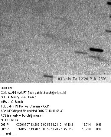

Pred par tydny mela kometa 51P/Harrington okolo 16. hvezdne velikosti a mela nadale zjasnovat. Letos v rijnu, po pruchodu perihelem mohla dosahnout okolo 13. hvezdne velikosti. Ale vcera Jean Gabriel Bosch reportoval snimek, kde je zachycen pouze oblak bez centralni kondenzace. Vypada to nejspise na definitivni rozpad teto komety. Kometa se jiz v drivejsich navratech stepila a prodelala nekolik outburstu. Cerveny ctverecek je v predpokladane pozici komety.

Cassi
Příspěvky: 2213
Slabé komety
Příspěvek #84 od Cassi » 15. 07. 2015, 20:23
Zbytek po zanikle komete 51P/Harrington od Jean-Gabriel Bosche - ZDE.
