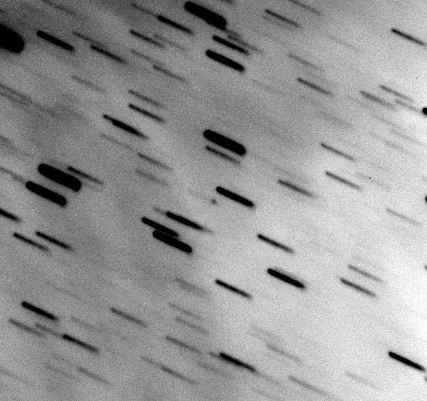

od Cassi
Dalsi znovuobjev komety z FRAMu. Tentokrat P/2005 JQ5 (Catalina) = P/2014 G2. Znovuobjev je oficialne oznamen v MPEC 2014-G70 a CBAT 3852.
Credit: FRAM/GLORIA. 0,3m SCT + CCD MII G2-1600, 35x40sec. Obrazek neni nijak hezky (seeing byl velmi otresny po obe noci), ale kometa tam zachycena je. Snimky byly skladany na pohyb komety. Kometa dostane s nejvetsi pravdepodobnosti poradove cislo 300P/Catalina (pekne kulate cislo), to jen tak pro zajimavost. Jeji jasnost se nyni pohybuje okolo 18,5 - 19 mag (ona je pravdepodobne o neco jasnejsi, ale prakticky meritelna byla jen centralni kondenzace). V maximu jasnosti by mohla dosahnout cca 14 mag.
