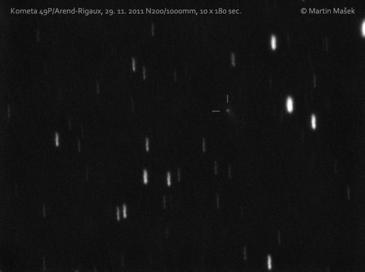

Jedna slabsi kometa z konce listopadu.

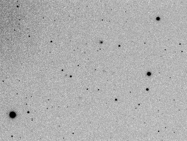

Jedna extremne slaba kometa, cca 19,5mag! P/2011 VJ5 (Lemmon). FRAM (Argentina), 0.3m SCT, 14x40sec, CCD G2-1600.
