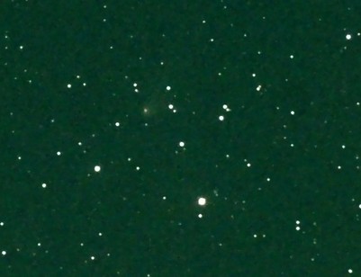

38P Stephan Oterma
#183
Příspěvek od abulafin »
Ze 4.2.2018 za stejných podmínek. Jen kratší expozice (3,5 minuty) jelikož přišla mlha.
38 Stephan Oterma dss_cr.jpg (20.13 KiB) Zobrazeno 5375 x

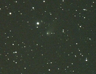

123P/West-Hartley, periheliom prešla 5. 2. 2019, najbližšie k Zemi bola 28. 2. 2019 vo vzdialenosti 1,20 AU. Pri tomto návrate mala dosiahnuť jasnosť 12,6 - 12,8 mag. Odhadovaná celková jasnosť kométy je aktuálne 12,5 mag (cobs.si), odhad jasnosti centrálnej časti som nenašiel, podľa jednotlivých snímkov môže byť 14,5 mag. Pripojený obrázok je z 23. 3. 2019, jeho veľkosť je približne 30'x30', S je hore, fotené medzi 20:00 - 21:00. Najasnejšia hviezda má 11.35 mag.
123P/West-Hartley 23. 3. 2019
