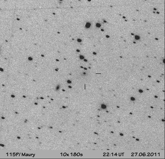

Příspěvek #9 od MilAN » 28. 06. 2011, 20:59
Jedna ze slabých komet, která už zřejmě moc nezjasní. Chtělo by to více expozic, ale soumrak a poloha neumožnily více než 1/2 hodiny složeného času. Udávaná jasnost centrál. kondenzace 16,3mag, koma je výrazně slabší, ale i na takto poddexponovaném snímku je slušně patrná.
115P/Maury ( info na klik)
