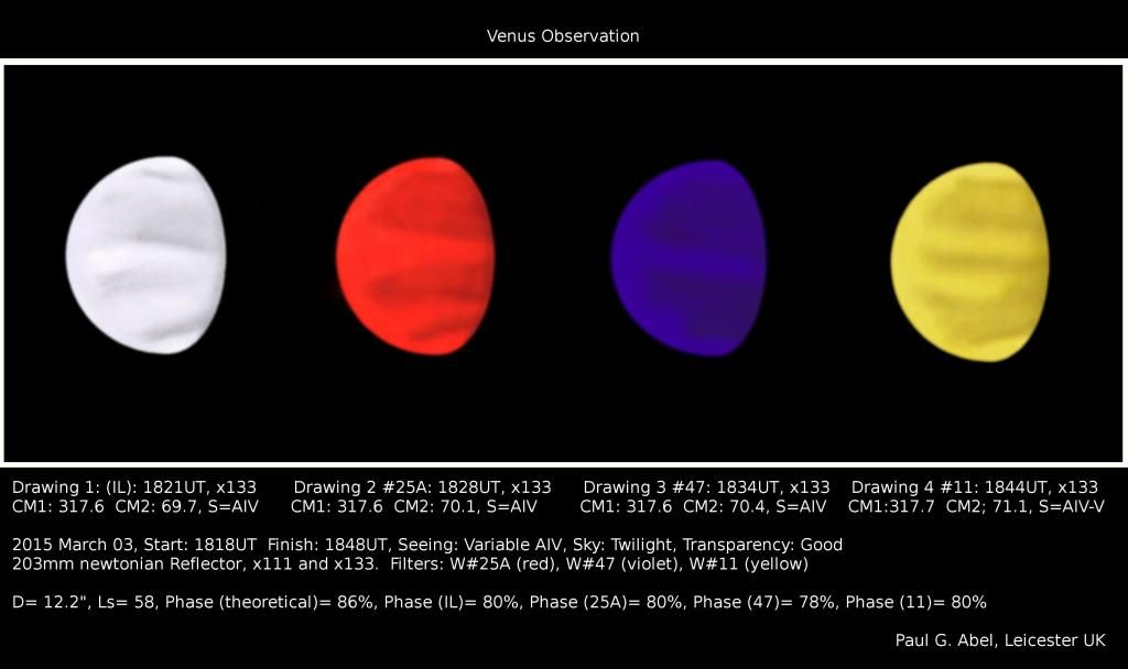

Zajímavé jsou kresby P. G. Abela, který je schopen odpozorovat útvary dokonce i bez filtru (pokud se nepletu a značka IL znamená, že pozoroval bez filtru, kdyžtak mě prosím opravte).
Uvádí pozorování v čase 18:21 UT, což je v našem 19:21. Osobně si nedokážu představit, že bych bez jakéhokoliv snížení jasu kolem půl osmé viděl více než přepálenou část kotoučku. Zvětšení používám zhruba stejné (150x) a Venuše je neskutečně jasná bez filtru
Sám jsem kdysi pozoroval s využitím žlutého filtru (#15) a byl dost nápomocen. OIII však byl lepší.

No, moc přesvědčivé to není. .Ta okrajová zjasnění mohou být věcí kontrastu - a to ostatní si vzájemně není až tak podobné. . On pozoroval v 18:21 UT, to je sice u nás 19:21 , ale světelné poměry jako má on v 18:21 UT, máme i my v těch 18:21 našeho času.
