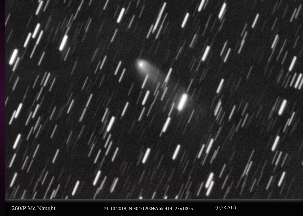

Včera večer som skúsil 260/P Mc Naught. Vzhľadovo pekná kométa, hoci oproti minulému mesiacu sa chvost skrátil o 2-3 oblúkové minuty. Vyzerá však, že chvost má dva jasnejšie prúdy.https://astronomia-je-moje-hoby.estrank ... 180-s.html .

feromich píše:Včera večer som skúsil 260/P Mc Naught. Vzhľadovo pekná kométa, hoci oproti minulému mesiacu sa chvost skrátil o 2-3 oblúkové minuty. Vyzerá však, že chvost má dva jasnejšie prúdy.https://astronomia-je-moje-hoby.estrank ... 180-s.html .
Konečně jednou kometa jak má vypadat :) a navíc na pěkném záběru! Díky Fero !
Je vidět, že světelná optika newtonu 12" f4 kamerce Atik 414EX mono svědčí. Těším se na můj kousek.
