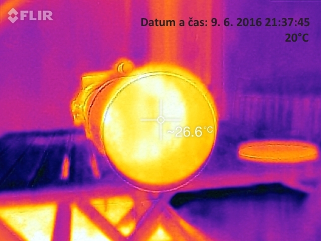

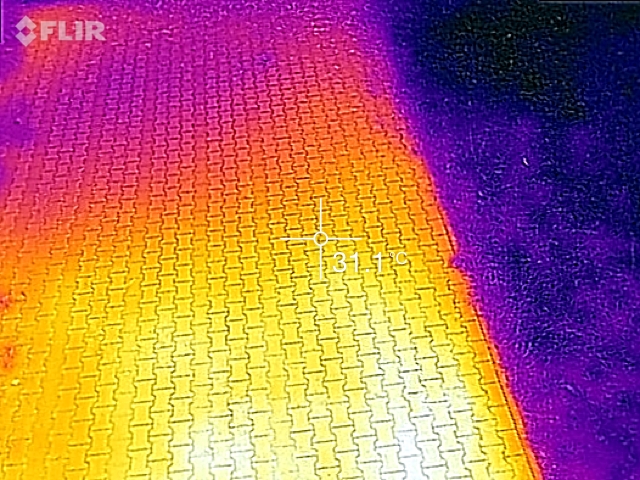

Příspěvek #8 od Psion » 09. 06. 2016, 21:48

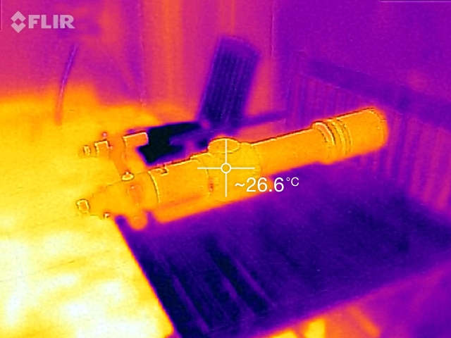

Tak hračka dorazila, funguje bezvadně. Akumulačky, které se omylem trochu před dvěma dny nabily a rukou působí studené, tak v kameře to vypadá jinak. Rovněž venkovní dlažba je pěkně rozzářená, vedle vpravo je trávník.

Termokamera
Příspěvek #9 od biker.fm » 09. 06. 2016, 23:29
Akumulacky, venkovni dlazbu a travnik uz mame za sebou ;D
Me by docela zajimalo jak vypada takovy obrazek kdyz se to namiri na optiku (objektiv, zrcadlo) a tubus. Z toho barevneho obrazku jde poznat jaka je teplota ? Resp. SW k tomu dodany umi zobrazit teplotu konkretniho bodu ktery si urcim ? Na obou obrazcich je videt kriz ve stredu snimku, ale me by treba zajimala teplota na jinem bode v obrazku.

Příspěvek #11 od Psion » 09. 06. 2016, 23:33
Jak je vidět na obrázku, stačí namířit ten středový bod na místo které chceš změřit a ukáže se teplota toho místa. Dalekohled v místnosti má samozřejmě teplotu místnosti, tedy nic zajímavého, lepší je ho vyndat na terasu jakmile se ochladí.

Příspěvek #14 od Psion » 10. 06. 2016, 03:08

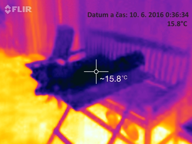

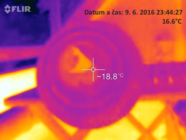

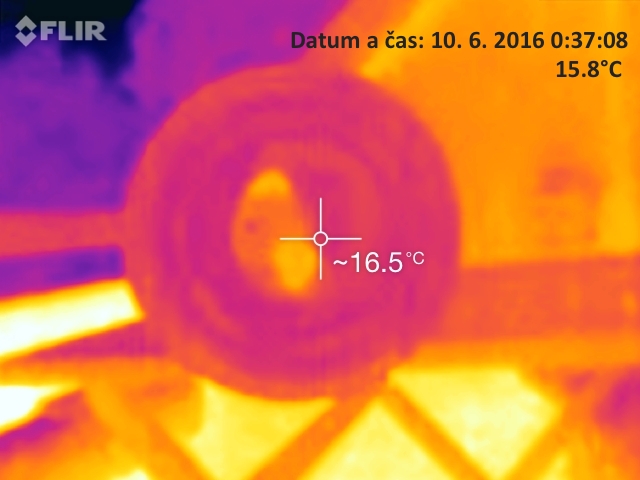

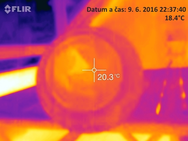

Testík Takahashi FC-100DL dokončen. Na obrázku je vyznačen čas pořízení fotografie a teplota vzduchu. Je vidět, že temperace objektivu (doublet 100mm) trvá opravdu dlouho, na posledním obrázku je teplota objektivu a teplota tubusu rozdílná pouze o 0,7°C. Tubus má teplotu shodnou s teplotou vzduchu, která byla 15.8°C. Na obrázcích v pozadí dole jsou vidět dlaždice terasy, které mají i po 4 hodinách max. teplotu kolem 23°C.
