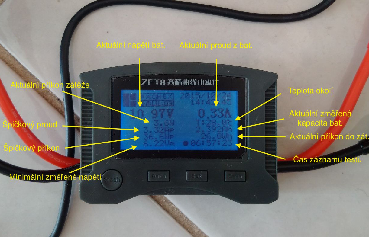

Test běží, tak jenom přidám popisky displeje.

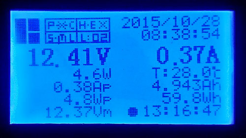

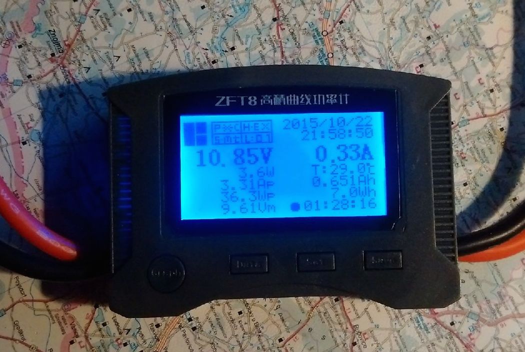

Testoval jsem 2 baterie.První z nich hlásala na 12V kapacitu 6.5 Ah. Reálná kapacita byla 3.6 Ah, ovšem objevily se během 10 hodinového testování dva napěťové propady (cca 1V), tedy taková baterie není určitě vhodná pro napájení montáže a hlavně nemá stabilizovaný výstup a tak napětí se po většinu času pohybovalo kolem 11V, ke konci testu začalo prudce padat.
Druhá baterie (viz příspěvky výše) s fotovoltaickým článkem se chovala mnohem lépe. Jednak po celou dobu testu cca 13,5 hodiny bylo výstupní napětí na hodnotě 12.4 V. Baterie hlásá 85Wh, konečný výsledek byl 61 Wh, což mi nepřijde špatné, zvláště po prvním nabití baterie. Obrázek byl pořízen cca 15 minut před koncem testu.
